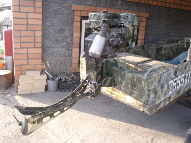

Винты на воде испытаны ,чудес не произошло . Всё едет.
  Испытывались на этой лодке с этим мотором . 27л.с. редукция 1,3 Мотор новый ничего не накручивалось. Винт 10х7 литой
Скорость вдвоём - 25-27км\ч . Добавили ещё 2чел (общий вес почти 600)- скорость 24-25км\ч. Мотор быстро выводит лодку на глисер работает без нагрузки.  Т.е можно сказать ,что винт для этого мотора - грузовой.

Николай, а на винте Федора как идет?  что-то медленновато, понятно что в лифане 27кобыл неоткуда взяться  но всеже.
  На НОВОМ винте 10х9 от Фёдора этот комплект показал 38км\ч.  Если нужна скорость , то можно смело ставить 10х10 или 11х10 фёдора винты и будут быстрее.Скоро проверим.
    Ну да , не быстро..Зато очень уверенно. Рывок с места такой,что пассажира с лавки валит.  И к загрузке лодки малочуствительно.
 Винты чисто болотоходные. Т.е. грязевые.   Если нужна скорость , то или винт другой нужен ,или мотор с другой редукцией ,чтобы обороты винта повысить.
