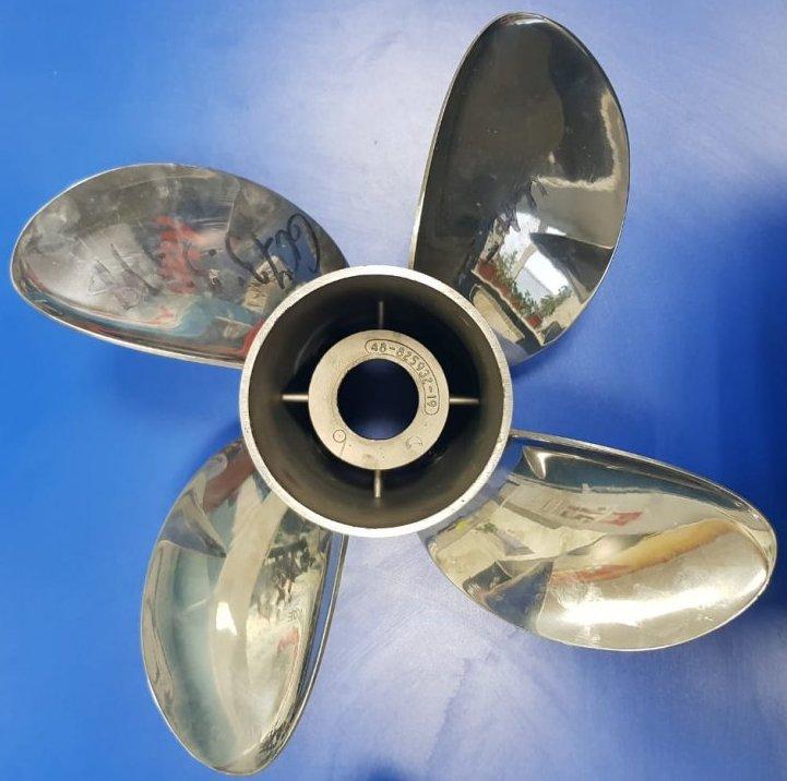

Serjio., Ссылка на фото полупогружного винта для ПЛМ у меня не открывается, Касперский ругается.
Наверное, что то из таких:
remix59,на фото не видно есть ли там продувка.
Вот такой, по  отверстию у каждой лопасти  в начале шлицевой со вставками  из пластиковых  колец.
Serjio., Все ясно. Принудительно вентилируемый винт. Из ступичного, выпускного канала по отверстиям подаются выхлопные газы.  :smile:
В полупогруженом положении он идет как и должен. А если его погрузить без этой вениляции, он для мотора становится слишком тяжелым.
Короче "Нанотехнологии на защите от дурака".

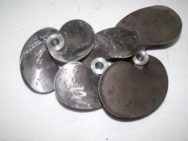

     Появились в России свои литые винты......
На фото отливки - заготовки для винтов. Сталь СТ 60  не закалённая. В ближайшей перспективе - нержавейка -  40Х13.
   Пока размеры 8х6 ,8х7  и 10х7.
    Готовые винты покажу после балансировки и покраски.
Хорошие новости  :good: Я всегда был уверен, что америкосы не должны править "балом" на наших просторах и у людей будет выбор.
Нормальные "пирожки" ожидаются! На сколько пирожков замес разовый?
    Не менее 40 шт. ....Если мы говорим о загрузке печи.
Да, объём расплава.
