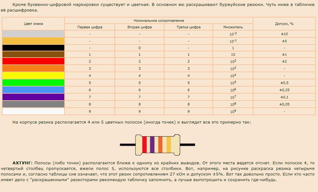

« Ответ #494 : Декабря 13, 2017, 22:56:57 »
Кину тут , может кому пригодится
