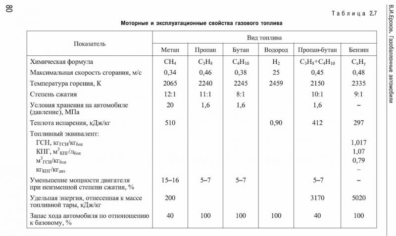

Оно сложилось не по впечатлениям "жопомера" при эксплуатации , но от увиденных последствий при ремонте движков с ГБО .
Много споров на эту тему , но я ни с кем не спорю  , а исхожу только из того , что видел и трогал самолично .  По итогам практики ремонта , ради интереса обратился к "теории" ссылка  Весьма познавательная книжица .
экономия (на заточенном под бензин движке) весьма сомнительная .

В тему ...
Аркадич, велкам!
« Ответ #659 : Мая 12, 2023, 12:23:30 »
АРКАДИЧ, А пусть задумаются.    :biggrin: :biggrin: :biggrin:
