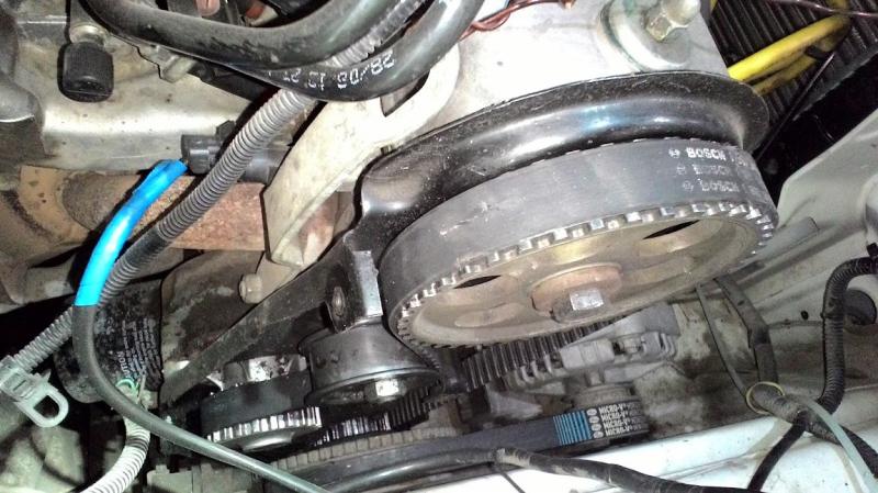

« Ответ #150 : Сентября 28, 2017, 18:55:55 »
вот фото, только порез на ремне видно

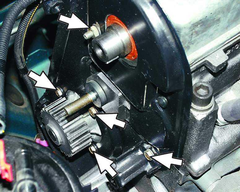

Хз с камнем, мелкий раздавит очень быстро, большой сам понимаешь, как его туда засунуть, скорее грм перескочит. В крышке Грм "лишние" отверстия есть?
да там снизу не особо-то и герметично, думаю что-то молотилось по нижнему шкиву, потом уперлось в блок и лизало зубья сбоку. надеюсь за неделю ничего не случится, пока заниматься машиной не получается, но ездить надо, не полез бы, ездил до победного  :pardon:

Болтик или гайка, след отчётливый. От камня след расплывчатый.

Болтик или гайка,
   вовочка,  Помпу менял , проверяй все болтики и гаечки крепления задней крышки ГРМ

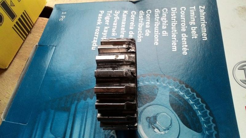

сверху все на месте потом вскрытие покажет, как оказывается ничего удивительного - ссылка
Аркаш велкам
« Ответ #157 : Сентября 30, 2017, 08:36:27 »
вовочка, Сие как раз удивительно  :biggrin: Точнее сказать откровенные распи...дяйство и  бестолковщина   :ok:
Втулка по месту выпасть физически не может , значит она выпала  при снятии/установе кожуха .
Болт в отверстии резинки (без втулки) ... как карандаш в стакане . Это  сразу ощутимо на ощупь и даже на звук при установке болтика в отверстие
И товарисч (который чинил) не обратил на это внимания  закручивая болт , либо ему было пох... что там и как  :pardon:
короче чудес не бывает  :pardon:
болтик крепящий кожух к блоку выкрутился. толи сам, толи я его забыл затянуть, когда помпу менял  :sorry:
