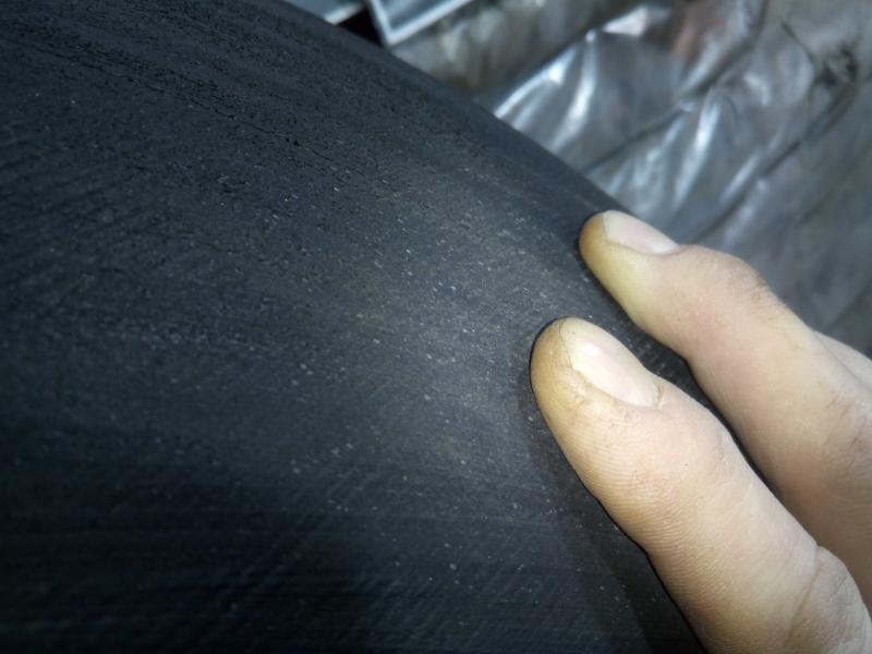

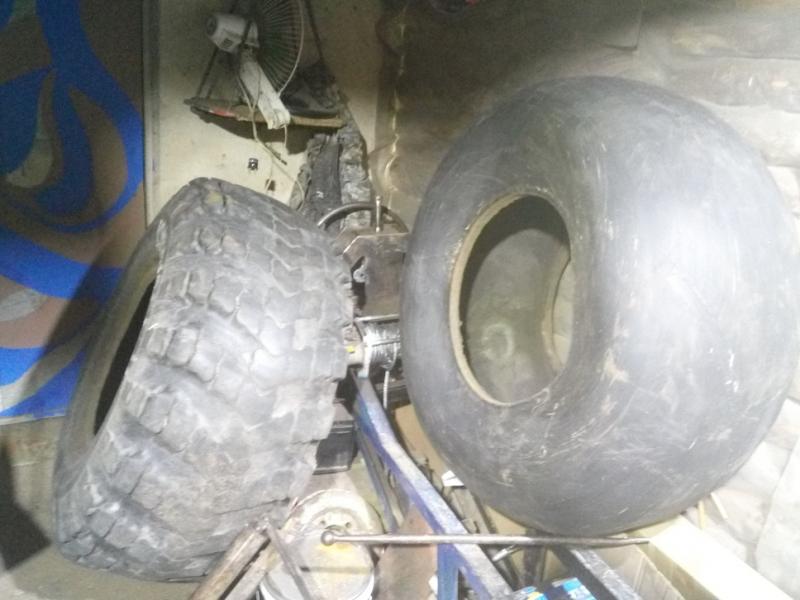

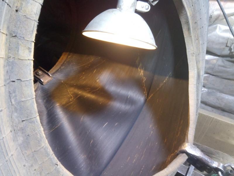

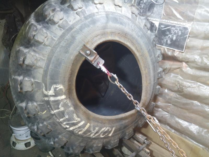

А какого ты результата ждёшь?  :shok:
Вот внутренности колеса.  :pardon:
А вот так выглядит потрох!  :ok:
Вот такая у него поверхность, что не скажешь про вырванные!

баламут36, Сашок  :good: . Видна рука МАСТЕРА !  И портреты на стенке  :good:
 gudvin,  Дим .РЕЗАННОЕ колесо от ДРАНОРГО  отличается ка небо и земля  :blush: .

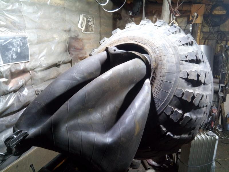

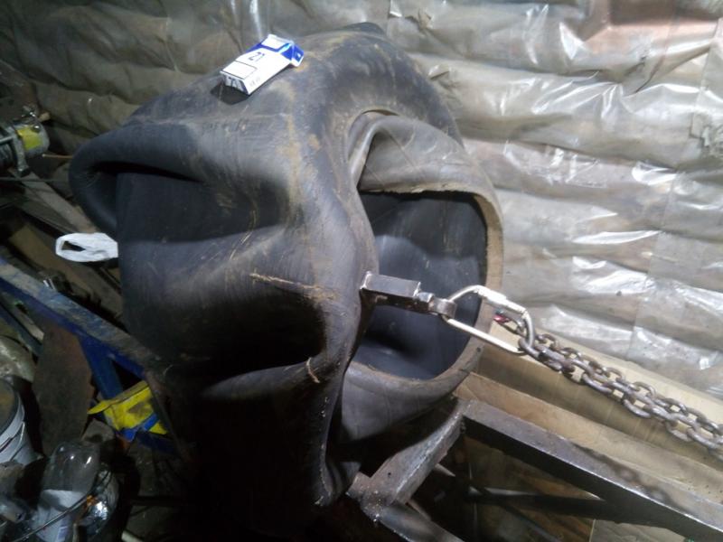

Как-то я не планировал сегодня выкатить потрох, само вышло!  :pardon:
  • Рейтинг: 69
« Ответ #489 : Января 27, 2018, 22:07:49 »
  • 0 0
Самое сложное, это вывернуть обратно вот этот сморчок!  :wacko2:

мвп  :hi: Вася, скажи уж чё-нибудь!  :blush:
Да ничо там сложного в выворачивании  :hi: два или три захвата ставить надо за наружний борт , а тот который вытаскиваешь один захват
  • Рейтинг: 69
« Ответ #493 : Января 27, 2018, 22:50:12 »
  • 0 0
Не Вась, просто в -10, хреново выворачивается!  :pardon: :biggrin: И один борт уж оч. туго прижался!  :pardon:
