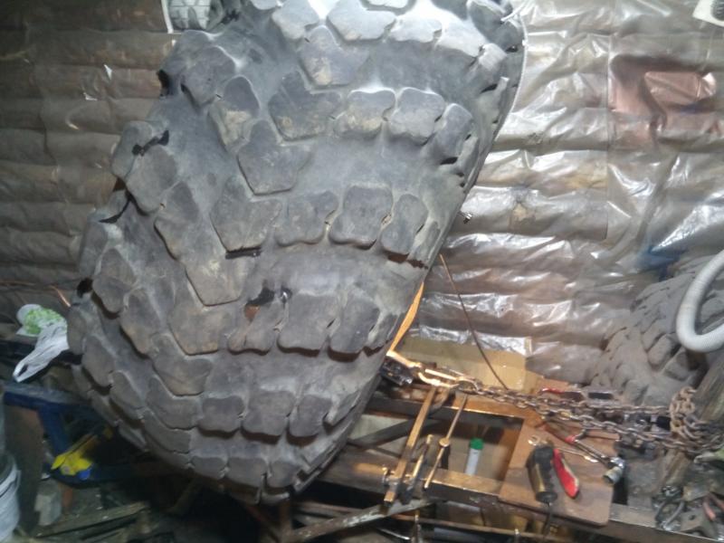

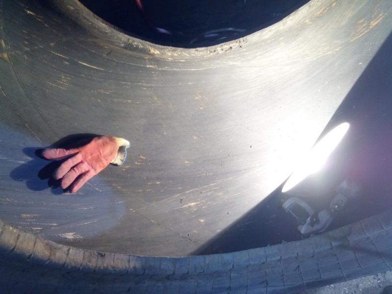

Вот внутренности колеса.  :pardon:
Я думал ты насквозь прорезал и рука застряла  :sarcastic_hand:

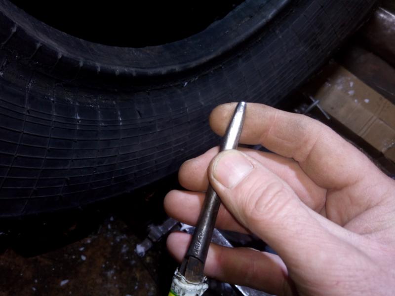

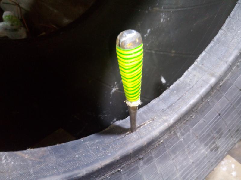

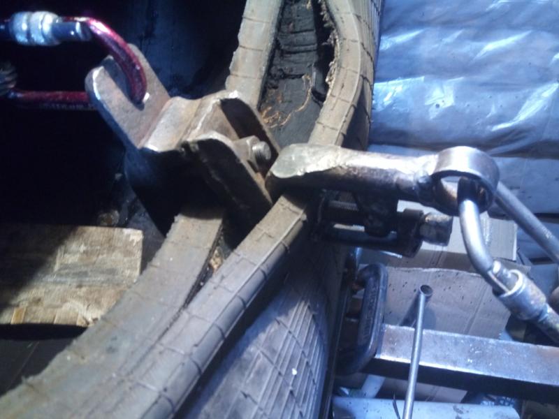

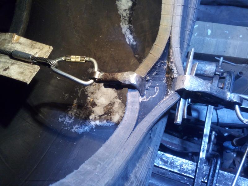

Попалось колесо Динамо украина!  :wacko2: Не могу попасть точно в клин, набегает один слой корда на потрох!  :diablo:
Короче по порядку!  :ok:
Отвёртка (бывшая) переточена по типу бородка.
Наметили штангеном, прорезали по намеченному на глубину мм5 (как нитки хрустеть перестали и хорош) и начинаю пробивать и раскачивать бороздку для зацепов.  :ok:
  • Рейтинг: 69

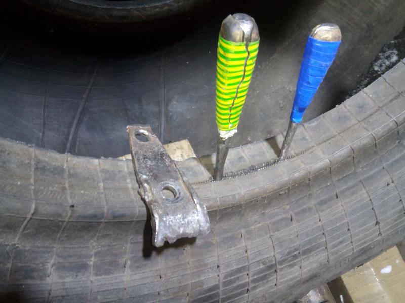

« Ответ #502 : Января 29, 2018, 22:54:12 »
  • 0 4

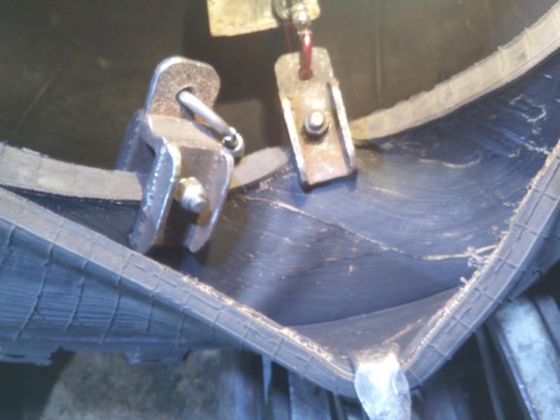

Вбиваю первый зацеп. Это самый первый, до сих пор живой!  :good:
Потом другой!  :pardon:
Всё затягиваем и поехали почуть!  :biggrin:
Маленько углубившись в хитросплетения корда и нииииииииихера не понимая чё куда, меняем зацепы на более серьёзные т.к. игрушки кончились, натяг будет посерьёзнее!  :blush:
И как тут,что понять начинающему, если я не первый год этим занимаюсь и то ни чё не понял пока глубже не прорезал!  :wacko2:
А понял я пройдя на глубину, что в клин сходу не попал!  :diablo: Но это не смертельно, уже поправил!  :ok:

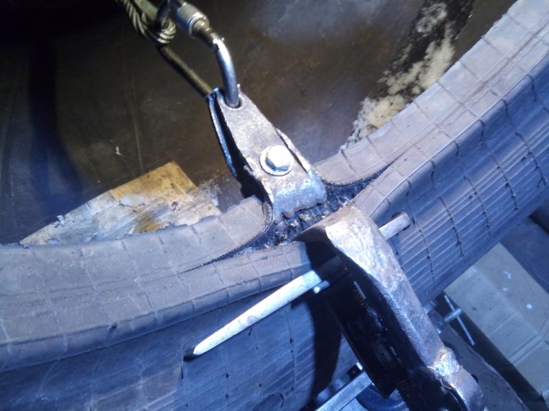

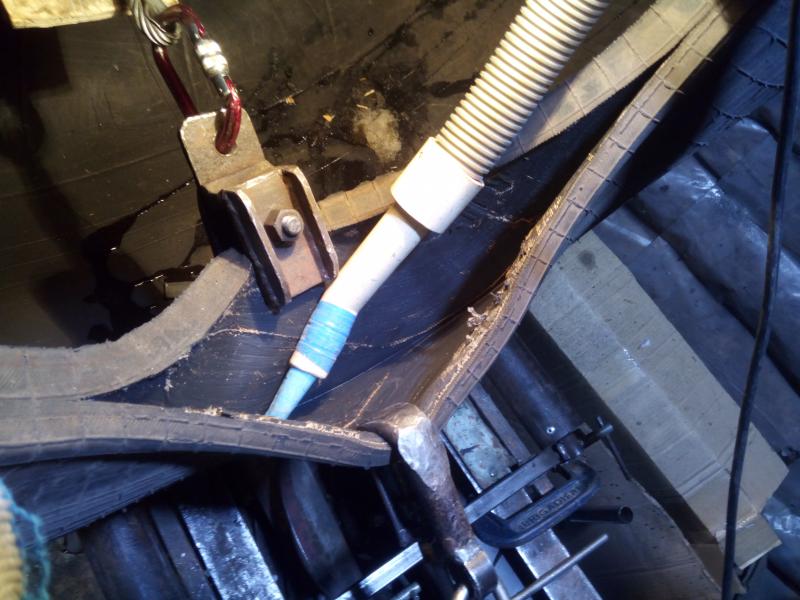

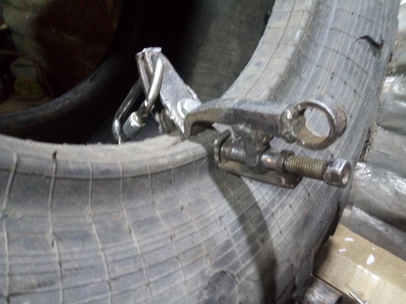

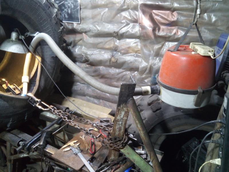

Продолжим страдания!  :biggrin:
Теперь натяг будет по взрослому, соответственно и зажимы нужны другие!  :ok:
Упустил момент, мусор сыпется в енту щель нещадно (чай не операционная) соответственно нож тупится, из-за мусора можно в нитки въехать, короче пылесос в помощь!  :biggrin:
  • Рейтинг: 69

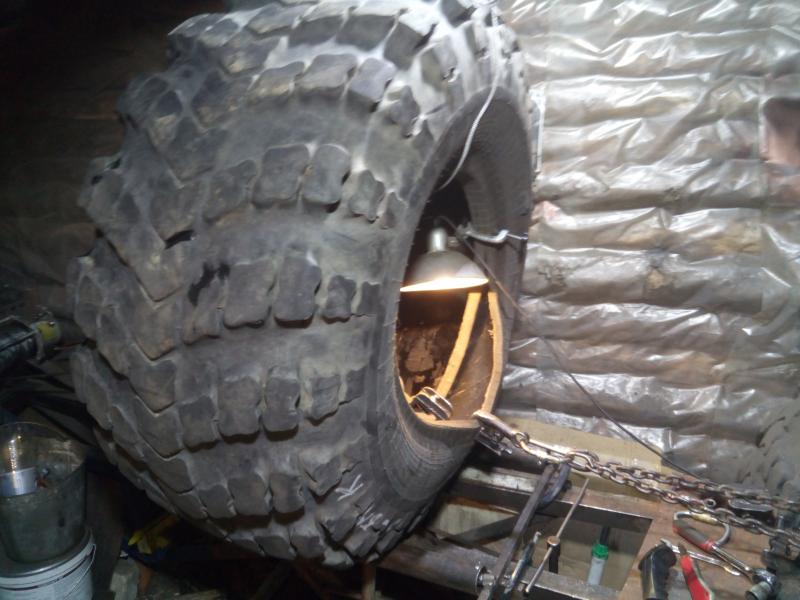

« Ответ #509 : Января 30, 2018, 22:05:18 »
  • 0 0
А вот ещё что!  :blush: Когда перецепились, затянули зажимы, колесо надо по максимуму низ задвинуть чтобы оно было под наклоном и потом тянуть!  :ok:
При натяжении, колесо встанет ровно! Это для удобства лезть с ножом в щель!  :biggrin:
Вот вроде пока все нюансы!  :pardon:
