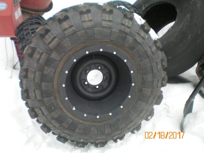

« Ответ #440 : Февраля 19, 2017, 18:46:51 »
  • 0 0

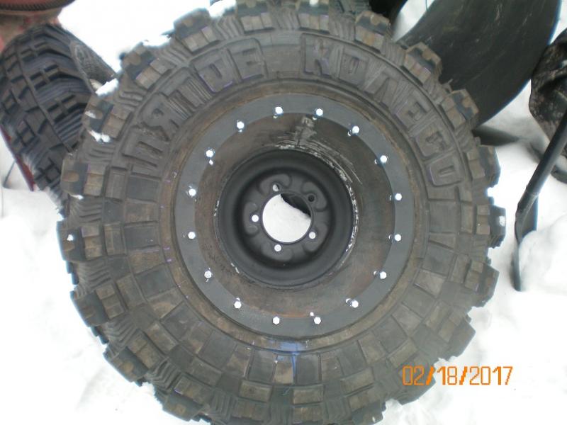

Просили запаску, а запаска как водится пятая! :pardon::blush:

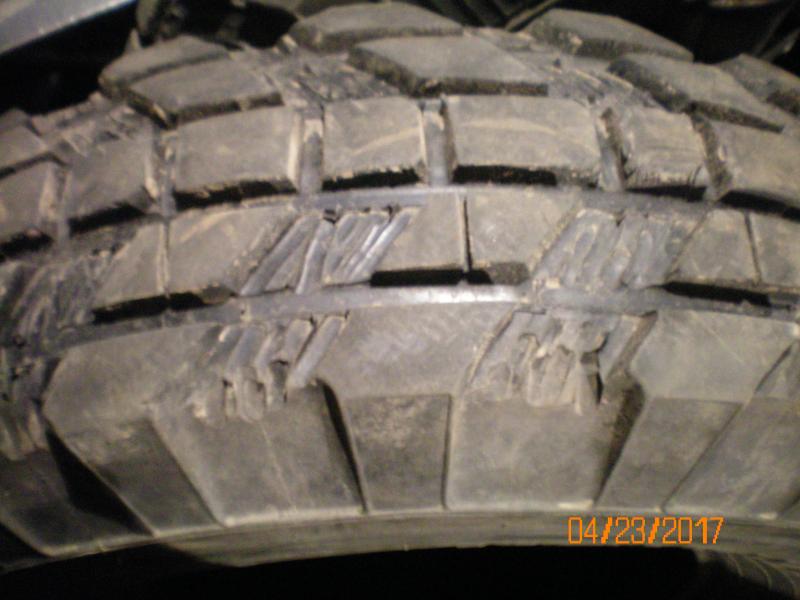

  • Рейтинг: 69
« Ответ #441 : Апреля 23, 2017, 22:56:29 »

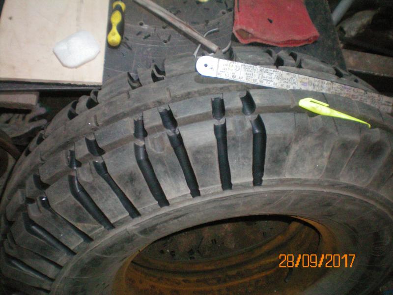

  • 0 0

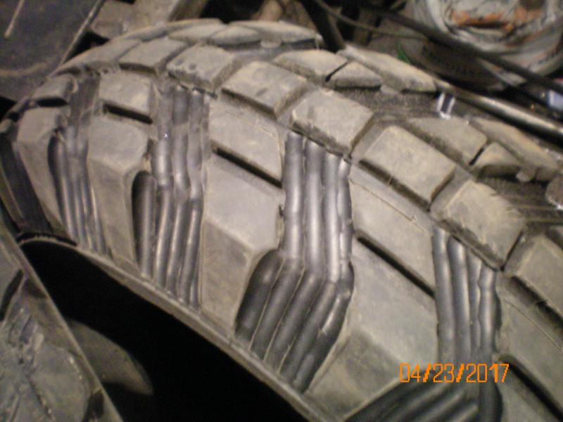

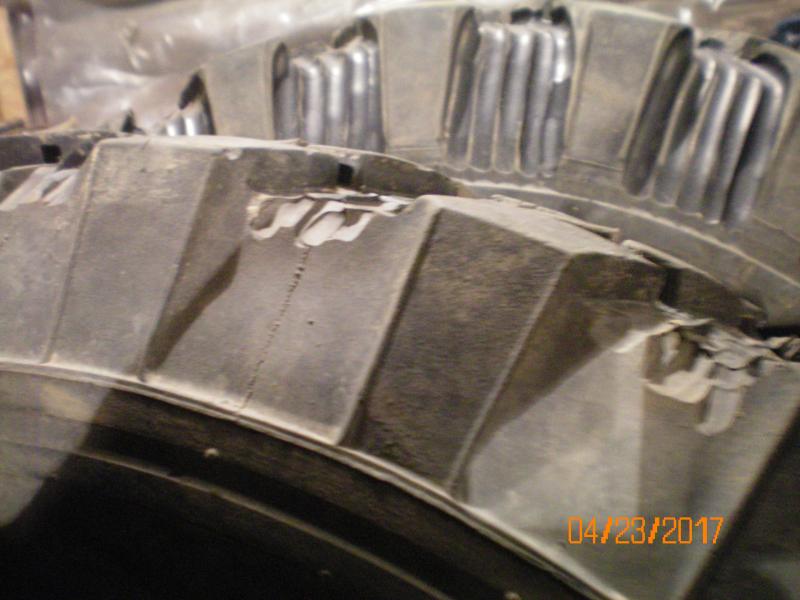

Как гробят резину стамесками, за-то дёшево и сердито! :diablo:
« Последнее редактирование: Октября 26, 2017, 23:34:27 от баламут36 »

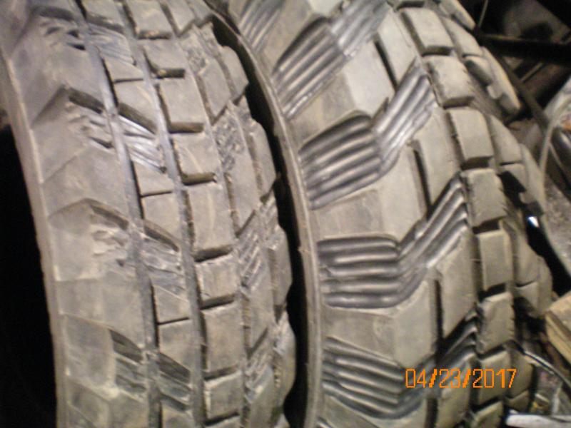

Вот так режем потихоньку!  :ok:

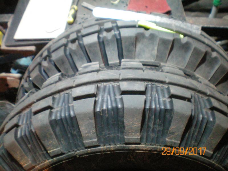

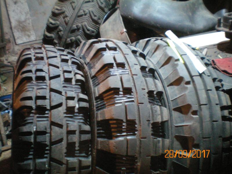

Заканчиваю резать Яшки!  :blush:
Самый гемор первый рез! Резина древняя!  :wacko2:
Далее по накатанному!  :pardon:
Ну и завершающий манёвр!

« Ответ #445 : Сентября 29, 2017, 22:57:40 »
  • 0 0
Для зимней дороги будет получше большинства шин МТ класса.
  • Рейтинг: 69
« Ответ #446 : Сентября 29, 2017, 23:34:20 »
  • 0 0
По снегам хорошо прёт!  :ok:
  • Рейтинг: 69
« Ответ #447 : Сентября 29, 2017, 23:42:45 »
  • 0 0
Андрей 318, Вот я малому делал, это самая первая резина!  :blush:

« Ответ #448 : Сентября 30, 2017, 03:51:52 »
  • 0 0
баламут36,
Саша! это какая резина по граждански? я про яшки, посадочное 15 или 16?
Назревает замена резины у другана на УАЗе, сейчас стоят 33 Сафари от АШК.
Разваливаются, кроме леса нигде не ездит, любит спускаться. Может что посоветуешь!
  • Рейтинг: 69
« Ответ #449 : Сентября 30, 2017, 05:25:27 »
  • 0 0
duregor:hi: Игорь, если твой друг любит травиться-то тут ни какая резина не поможет!  :pardon: Слишком большая нагрузка, идёт расслоение и быстрый износ!
А про яшки, так это резина с тракторной тележки Я-324, посадочное на 16, а вот в аббревеатурах дисков я не силён, ставят вот на такие диски ORW 16x8 ET-19, правда кузов надо лифтовать! Вот как-то так!  :pardon: Яшки очень не дружат с асфальтом всё же сказывается, что это агрорезина!  :pardon:
