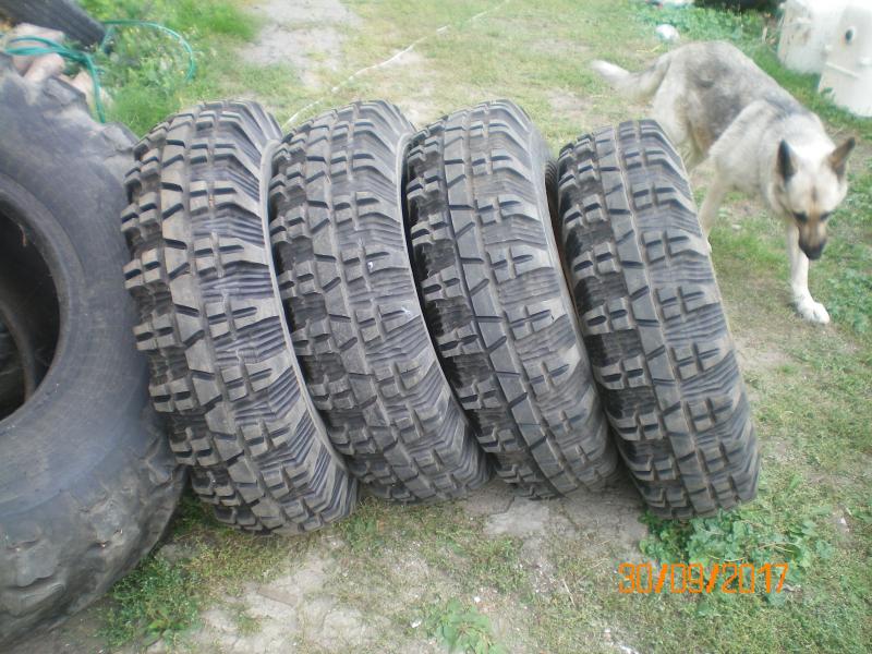

Всё, закончил на сегодня, сейчас отчалят к хозяину!  :ok:

Хорошо смотрятся. :good:
Сколько весит одна готовая шина?
Там где-то кф-97 нарезанную видел на заднем плане. Её тоже взвесь, если подучится.

38 кг это с камерой. Без камеры 38-8=30кг. Хороший результат.
У меня тут товарищи интересуются "по чем опиум для народа?" Сколько стоят нарезанные Яшки и сколько Кф-97?

С КФками заморачиваться смысла нет, доноры мёртвые (наглухо), а цену ломят как за чугунный мост!  :pardon: По Яшкам, если заморачиваться-то с новой резиной, старая резина вся с моей прошлой РОДИНЫ СССР, трещины глубокие, резина дубовая и тяжёлая, порезать колесо 2тыс.  :pardon:

2 тыс - работа, 4 тыс. новая Яшка. Итого 6 тыс. готовая ХТ шина в 35-м размере. Отличный вариант.  :good:

Некоторые считают, что две тысячи за колесо это дорого, приходится проводить мастер класс и давать попробовать порезать, мнение моментально меняется!  :ok: Наверно надо таким наценку сходу делать на 500 рублей за один урок обучения!  :good:

Миш, приходится камеру надувать чтоб форму держало, семь-восемь клыков вырезаешь и она прогибаться начинает!  :pardon:

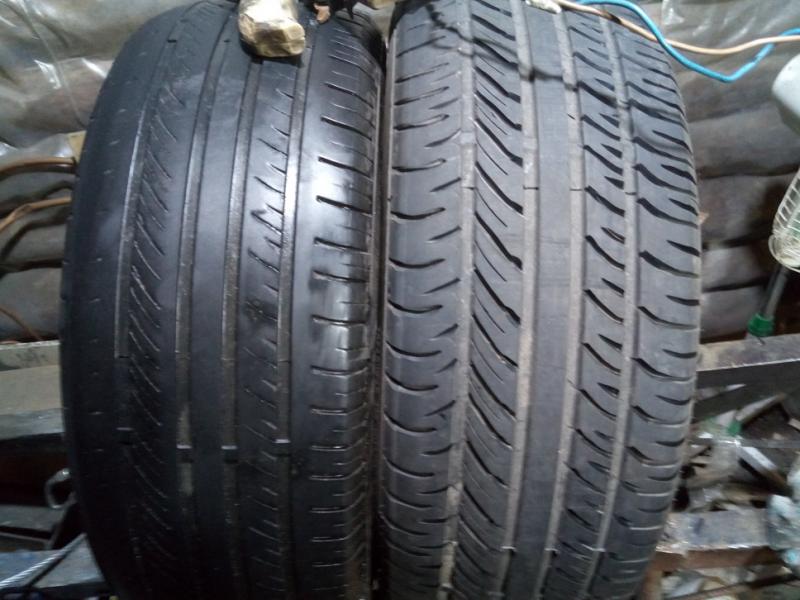

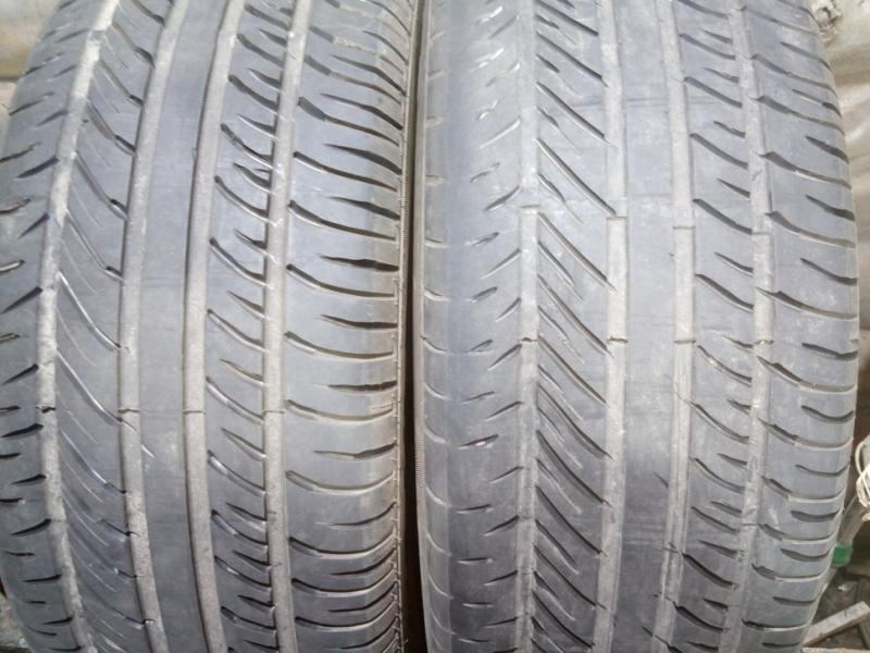

Попросил знакомый подрихтовать маленько, следующее лето катнуть и выкинуть!  :biggrin:
