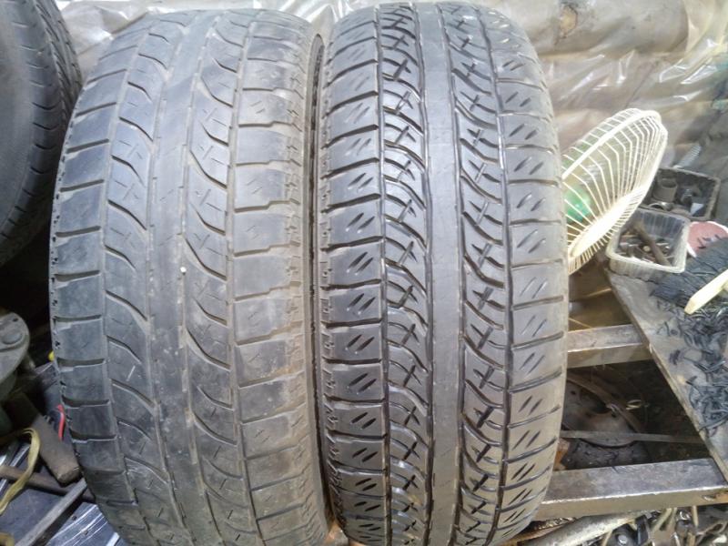

Смотрю народу понравилось!  :biggrin:
А вот так она выглядела при близком рассмотрении!  :blush:

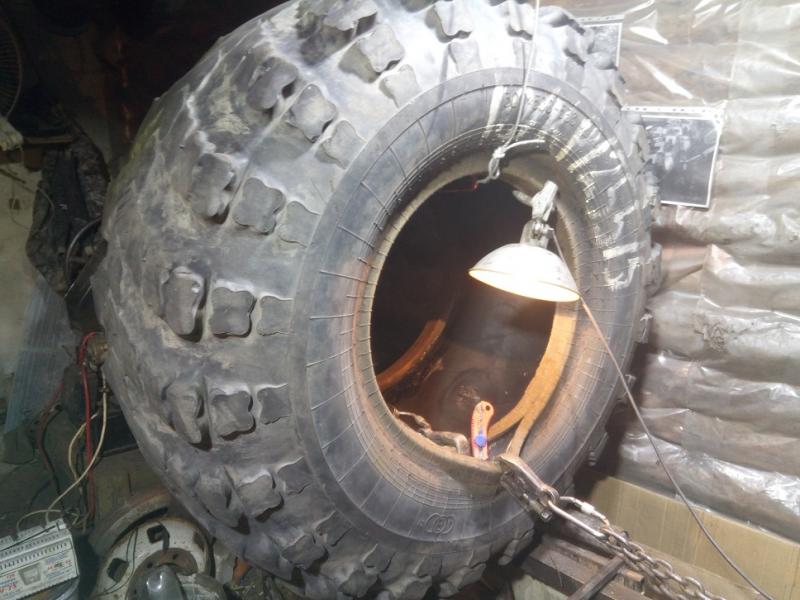

Ну что, понеслась душа в рай!  :biggrin:
  • Рейтинг: 12
« Ответ #467 : Января 19, 2018, 22:47:16 »
  • 0 0
баламут36,
ВИ-3 ? Себе ? И вездеход будешь делать ?  :shok:
  • Рейтинг: 69
« Ответ #468 : Января 20, 2018, 01:03:15 »
  • 0 0
баламут36,
Сначала тапки, там видно будет!  :ok:

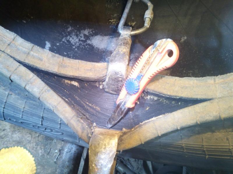

voron:hi: Да тут Саня порой такие нюансы бывают, что надо очень тупым лезвием резать, да и слишком острое полотно ни есть хорошо сразу в корд нырнёшь!  :pardon:

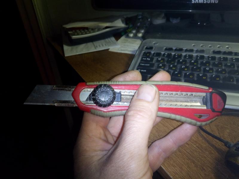

баламут36,  Есть . Серёга (votasum, ) не хочет пучок проволоки  удалять  :shok:
И ещё,ножик на 18 или на 25 ? У тебя
  • Рейтинг: 69
« Ответ #478 : Января 20, 2018, 22:19:16 »
  • 0 0
:shok: А я в душе ни вон чего!  :blush: Обычный нож, просто на том уже лезвие сточил, я тем ножом все ураганы выпотрошил и ещё какие-то, и ВИтришки выпорошу!  :ok:
Оффлайн сергей 163 rus
  • Сообщений: 791
  • Откуда: самарская обл
  • Рейтинг: 6
« Ответ #479 : Января 20, 2018, 22:38:00 »
  • 0 0
Саш 18 у тебя .Лезвие гибкое для "потрахов" самое то .А вот для наружней не то. На 25 жёсче лезвие и  подбирать замучаешься .Биберовские были хорошие но почемуто угол заточки на них сменили и стали крошиться они . Потому и спросил  :biggrin:
