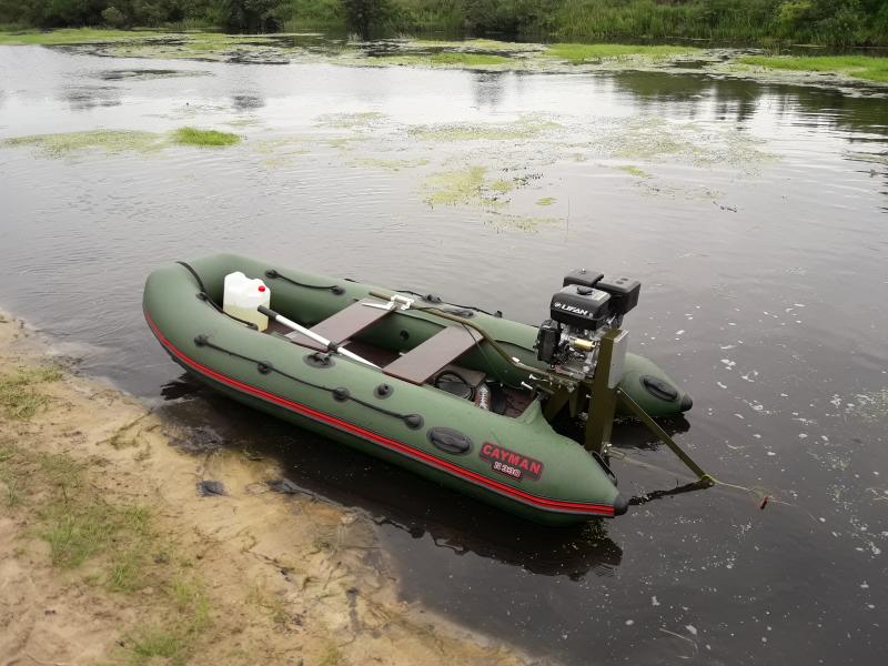

В нашем полку прибыло, болотоход от АНУНАХ:

Вырвался на пару часиков в гараж.
Открутил винт , смазал , установил обратно и затянул гайкой самоконрящейся.
Приварил в длинному болту м12 кусок профильной трубы , смазал ,ввернул. :good:
Поставил тахометр.
На холодном 900-1000 оборотов, прогревается становится 1200.
Подкручу на месте.
На 1300-1400 работает ровненько! :good:
Приварил к румпелю удлинитель около 30см чуть под углом.
Удобнее стало держать его.
На взгляд груба такая же, но не лезет.
Пришлось болгарочкой подубрать чуток, вошла.
Сляпал из купленных в Леруа трубок держалку.
Буду крепить к борту и рундуку.
Блестящая. :sarcastic_hand:
Но буду заматывать изолентой.
Завтра должны привезти насос.
На выходных буду ставить.
Но может удастся на воду съездить.
Тогда там постараюсь прикрутить. :drinks:
