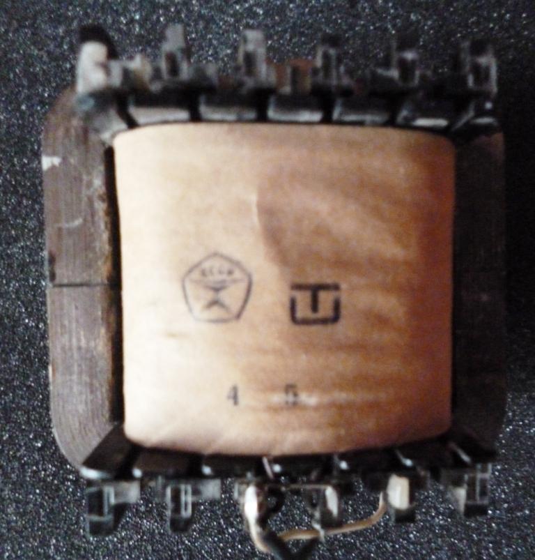

Доброго дня! Не успел зарегистрироваться и спешу спросить), вот такой трансформатор подойдет для самостоятельной сборки регрувера:
В сети ни чего про него не нашел. Если подойдет, как определить, где на нем вторая обмотка? По толщине проводов на нем, понял, что один сетевой кабель идет к 1 клемме. За ранее благодарен.

« Ответ #694 : Января 29, 2018, 20:36:45 »
Александр-44, маловато будет :sad:

« Ответ #695 : Января 30, 2018, 08:25:31 »
Александр-44, Найди транс по мощьнее и сам домотай вторичку.  :hi: :hi:

« Ответ #696 : Января 30, 2018, 08:50:25 »
Возьмите тестер (Авометр). Померяте, с чем соединены сетевые концы. Оставляйте их. Остальные обмотки сматывайте.
Судя по маркировке - 50 Ватт. Маловато.
Можно два таких.
Вторичную обмотку мотайте на 4 - 6 Вольт. Лучше 6. Можно более длинный нож поставить.
Самым толстым проводом, который уместится. Можно в 2 провода, в 3 провода.
 Если есть в городе барахолка, то купите накальный трансформатор от старой аппаратуры. И ничего не придется мотать и переделывать.
ссылка  Тут фото есть, ближе к концу. В моем сообщении.

« Ответ #697 : Января 30, 2018, 09:42:58 »
Не подойдет. Этот максимум для выжигания по дереву. Надо в 4-5 раз мощнее.

« Ответ #698 : Января 30, 2018, 14:29:42 »
Или несколько таких одинаковых. Судя по схеме, приведенной val_001, там таки уже есть 6 Вольт.
