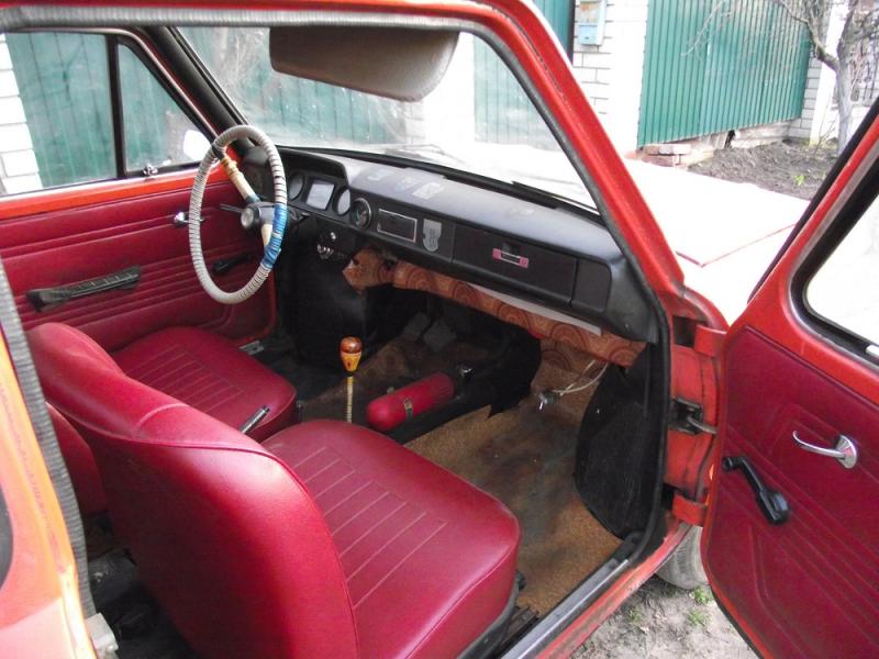

Пробег 97 тыщ.   Стояла с 2003 года. Хозяин умер....  :sad:  Дочка продала.
Подкачали колеса. Залили бутылку бензина. Поставили аккумулятор.  Фрр-ыть  - и завелась. С двух оборотов.   Тормозов нету и муфта не отжимает. Причину искать не стали. На скорости завелась - и доехала до нового места.
Зверь-машина.
« Ответ #2 : Апреля 11, 2019, 21:49:57 »
leon10010, Был у меня такой случай на жиге, сцепление залегло. Вылечил так. Выехал на трассу, врубил 3 или 4 набрал скорость, выжал сцепление, газовал на выжитом сцеплении.
Зверь-машина.
« Ответ #3 : Апреля 11, 2019, 22:01:42 »
Бяда всех запОров - манжеты. Что тормозные, что сцепления :pardon:
Зверь-машина.
« Ответ #4 : Апреля 12, 2019, 00:55:52 »
То- же думаю. Закисли за 15 лет.   Буду менять по кругу.
если по сцеплению, то закисает диск за пару месяцев, срывал просто, можно и не газовать, главное, чтобы выжим был, ставим на горку и выжимаем на 1 передаче сцепление, но можно и не на горку, а зацепить тросом и с выжатым сцеплением другой машиной раскачивать, на 2101 и на ЛУАЗе получилось.
