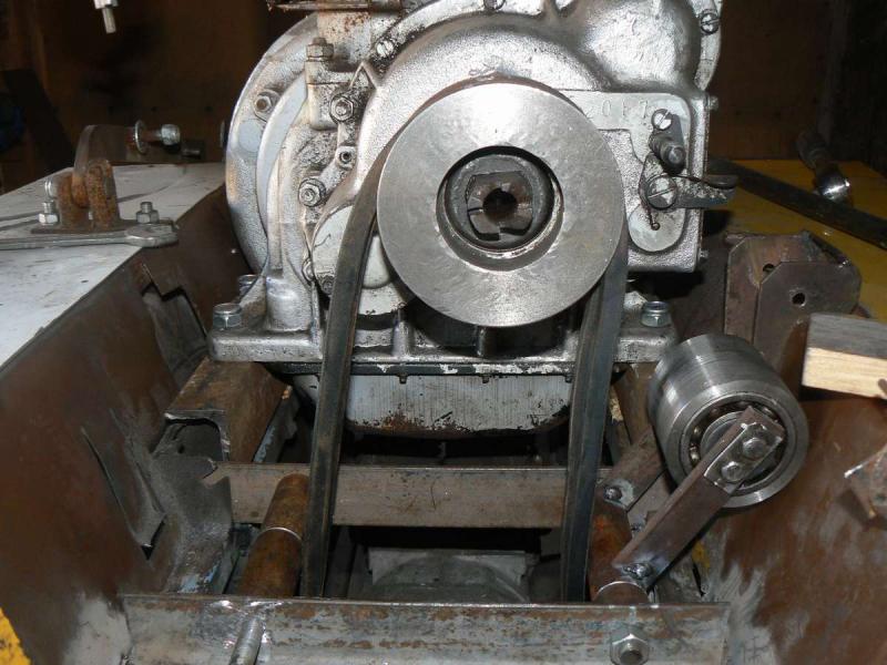

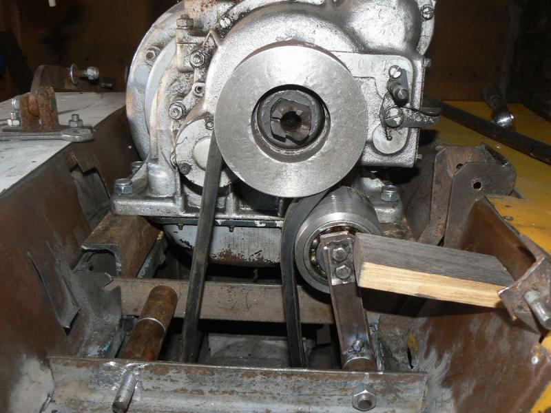

Справа пришлось поставить вращающуюся втулку, т. к. иначе ремень, в расслабленном состоянии будет тереться о корпус КПП, а слева в качестве штифта будет выступать втулка крепления ролика, фото с4.
штифты именно напротив оси ведущего шкива

Как я понял, ролик надо переносить на правую сторону?
Да, крутаните двигатель - и всё увидите. Выходной вал работает через шестерни и вращается навстречу коленвалу. Поэтому проверьте вращение КПП и колёс.

ставите натяжник не на обратную, а на рабочую(тяговую) ветвь ремня
Немного приподнял двигатель и перенес ролик на правую сторону, на обратную (не тяговую) часть ремня.
Про штифты понял, пока запущу так, если будет подтягивать, то поставлю.
