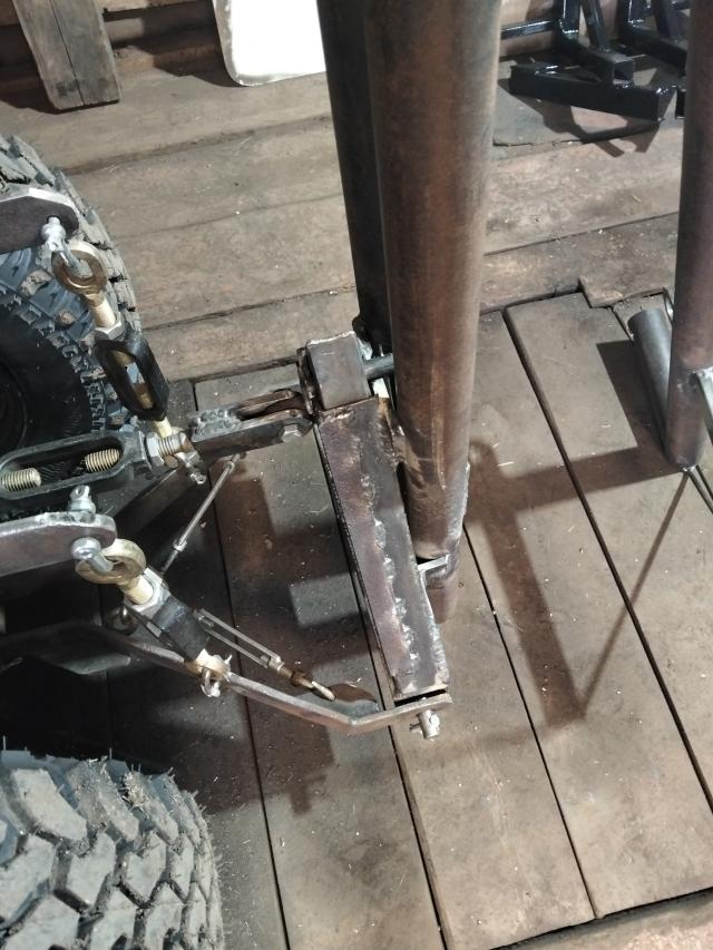

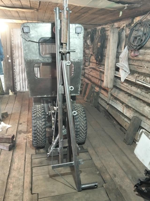

Доделал я свой кран. Тестировал на бетонных бордюрах. Вес одного, по информации с Инета - 35 кг. Попробовал максимум поднимать 4,5 штуки (где-то около 140 кг), поднимает на малых оборотах. Но при поднятии на большую высоту, задняя полурама начинает заваливаться. 3 штуки поднимал на полную. Стрела ходит от 1,56 до 3,4 метра. Надо сделать по бокам опорные колеса, чтобы груз потяжелее поднимать и передвигать на небольшие расстояния, а около 100 кг и так норм.
