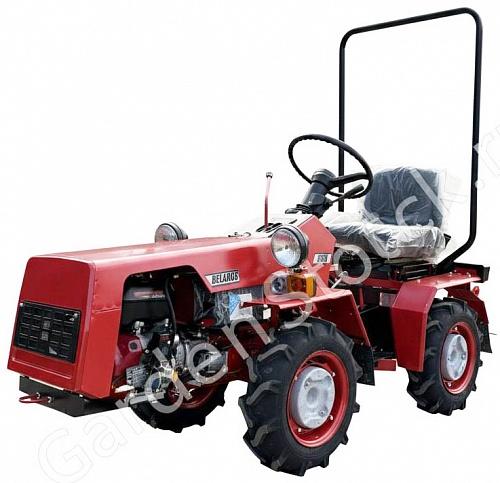

Нашел похожий трактор. У него вес 457 кг. Двигатель 13 л. с.
Немного сегодня поработал:
Онлайн Длинный
« Ответ #256 : Апреля 19, 2026, 18:17:45 »
Этот МТЗ - игрушка, по сравнению с твоими. Единственный их плюс - межколёсная блокировка. Больше плюсов нет...
 Колея - "ни-то, ни сё". В борозде набок валится.  Так что - не смотри в его сторону.
Онлайн Длинный
« Ответ #257 : Апреля 19, 2026, 18:19:01 »
У него вес 457 кг.
:blush: и ценник больше 600 тыр с навесным...  :rofl:
