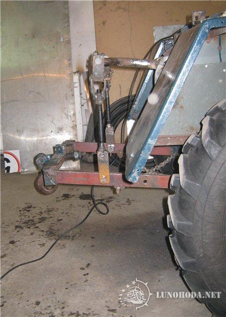

« Ответ #70 : Ноября 25, 2025, 07:12:48 »
ВСЕМ  :hi:.
Прикинул верхние рычаги (10*50 мм) и гидроцилиндр (будет другой, где-то в пути).
Оффлайн Andrey202
  • Сообщений: 594
  • Откуда: Иркутская область
« Ответ #71 : Ноября 25, 2025, 09:58:12 »
Приделал верхний вал. Еще фото.

« Ответ #73 : Ноября 25, 2025, 12:09:01 »
Andrey202, с таким креплением, если отжаться на навеске, можно сломать шаклы, поэтому лучше их убрать и сделать на пальцах.
Оффлайн Andrey202
  • Сообщений: 594
« Ответ #74 : Ноября 25, 2025, 12:47:57 »
Спасибо за совет. Буду иметь ввиду, но пока оставлю так.
