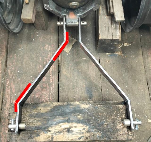

вовочка, Уголка не нашел. Нашел 2 полосы, одна 10*50, другая 8*50. Выдержит ли одна 10*50 или сделать из двух 8*50, т. е. получиться 16*50?

« Ответ #46 : Ноября 19, 2025, 11:31:51 »
Всем  :hi:
даже одна 8х50 выдержит.
Спасибо.  :hi:

ВСЕМ  :hi:.
Решил все-таки взять полосу 10*50, прочность лишней не бывает.

« Ответ #52 : Ноября 20, 2025, 09:48:56 »
ВСЕМ  .
 нижние рычаги.jpg (137.3 К
  Вывернет, вырвет у вас всё навесное. Для поднятия навесного возьмите рулевую колонку от москвича, а лучше от газ 51--53.
Оффлайн Andrey202
  • Сообщений: 594
  • Откуда: Иркутская область
« Ответ #53 : Ноября 20, 2025, 10:56:08 »
В каком месте?
У меня гидравлика будет.
« Ответ #54 : Ноября 20, 2025, 11:02:15 »
ВСЕМ  :hi:.
Тоже думаю, очень слабо, изломов много, свернёт.

« Ответ #55 : Ноября 20, 2025, 11:16:41 »
Можно по низу проварить пластину, чтобы получилось перевернутой буквой "Т".
« Ответ #56 : Ноября 20, 2025, 14:25:41 »
Andrey202, Посмотри у Вовочки. Ещё раз.

« Ответ #57 : Ноября 20, 2025, 15:34:52 »
Что конкретно? Он сам написал, что хватит даже 8*50. Я сделал 10*50. Можно на изгибах ещё усилить пластинами.
  • Сообщений: 2312
« Ответ #58 : Ноября 20, 2025, 17:09:15 »
ВСЕМ  :hi:.
мотоблочным двигателем и с таким весом ничего там не свернёт. ну можно на изгибах косынки вварить для успокоения общественности.

« Ответ #59 : Ноября 21, 2025, 04:13:33 »
ВСЕМ  :hi:
ну и себя, усилю сгибы полосами 8*50
