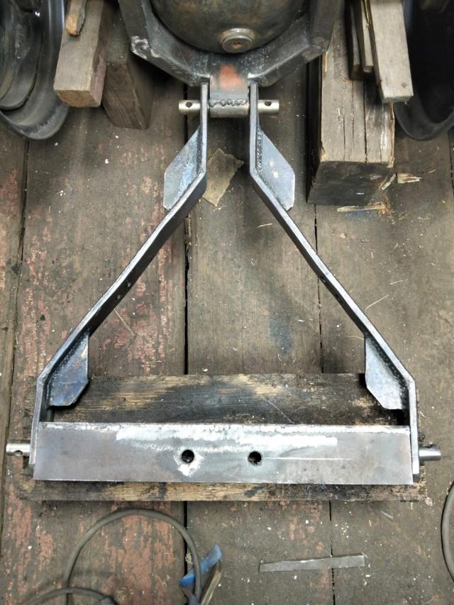

« Ответ #60 : Ноября 21, 2025, 05:10:19 »
ну и себя, усилю сгибы полосами 8*50
наоборот со внутренней стороны угла, перпендикулярно, по типу тавра
Оффлайн Andrey202
  • Сообщений: 537
  • Откуда: Иркутская область
« Ответ #61 : Ноября 21, 2025, 05:17:54 »
Можно и так сделать. :hi:
  • Сообщений: 2300
« Ответ #62 : Ноября 21, 2025, 08:50:25 »
и как раз будет место для крепления растяжек, отверстия только заранее просверлить.

« Ответ #63 : Ноября 21, 2025, 11:18:03 »
:good: Прочитал пост позже. Снять и просверлить не проблема. Сейчас вот так:

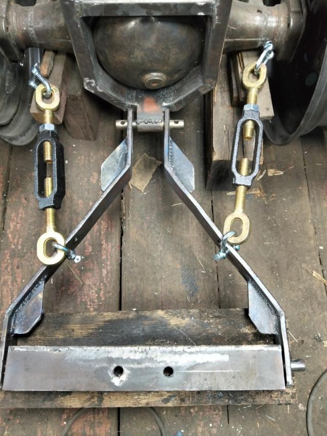

« Ответ #71 : Ноября 25, 2025, 09:58:12 »
Приделал верхний вал. Еще фото.

« Ответ #72 : Ноября 25, 2025, 12:06:26 »
  • Сообщений: 2300
« Ответ #73 : Ноября 25, 2025, 12:09:01 »
Andrey202, с таким креплением, если отжаться на навеске, можно сломать шаклы, поэтому лучше их убрать и сделать на пальцах.
Оффлайн Andrey202
  • Сообщений: 537
« Ответ #74 : Ноября 25, 2025, 12:47:57 »
Спасибо за совет. Буду иметь ввиду, но пока оставлю так.
