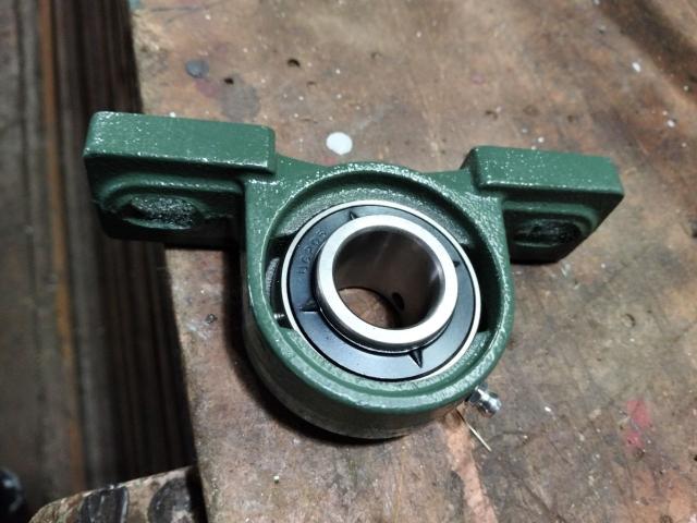

Подшипник 205, выдержит ли корпус, если его поставить на верхний вал навески. Сам вал будет из толстостенной трубы (обрезок японокардана) на 38 мм.
не нужен там подшипник. труба в трубе, можно тавотницу, но практика показала, что достаточно один раз намазать литолом.
:good:
Ширины втулки 30-35 мм хватит?

« Ответ #35 : Ноября 08, 2025, 11:05:11 »
вовочка, Померил японокардан снаружи 38,2 (вал верхних рычагов) и нашел трубу на втулки - внутренний 40. Подойдет, или зазор большой?
......Так втулки из 40ки разрежь вдоль ,сожми сколько нужно и провари .Какие проблемы?!
у меня примерно так и есть. это когда в рамках, все болтается, а когда навеска в сборе, то все это весом прибавлено и работает в одной нижней точке.
ширина у меня 50мм вроде, но я и 500кг на рычаге 1200мм поднимал.
Во я втупил  :wacko2:, как-то таким способом корпуса под подшипники делал. :rofl:
:good:

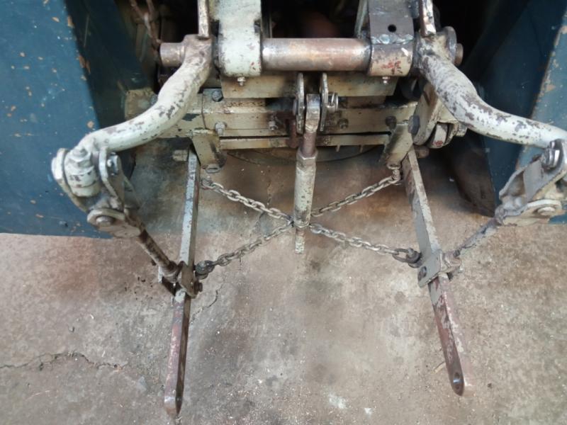

« Ответ #39 : Ноября 17, 2025, 11:02:25 »
ВСЕМ  :hi:. Занялся задней полурамой. Такой вопрос: Если нижние рычаги выгнуть из профтрубы 20*40*2, а концы сделать из пластины 7 мм, выдержат? С каким диаметром поршня поставить гидроцилиндр?
« Последнее редактирование: Ноября 17, 2025, 11:08:38 от Andrey202 »

Какая толщина и ширина нижних рычагов?
  • Сообщений: 2312
« Ответ #43 : Ноября 18, 2025, 12:43:59 »
Andrey202, если вопрос ко мне, то у меня цельнометаллические, 20х45.
тебе такие не нужны. свари два 30-х уголка коробком (с изгибам  как тебе надо) и они будут крепче всего трактора)))
Оффлайн Andrey202
  • Сообщений: 594
  • Откуда: Иркутская область
« Ответ #44 : Ноября 18, 2025, 13:07:58 »
Да, к тебе, почему-то фото не вставилось.
Завтра съезжу до металлоломщика, я думаю, что если делать из пластины, то 15*40, 15*45 хватит.
А цилиндр на сколько поставить?
