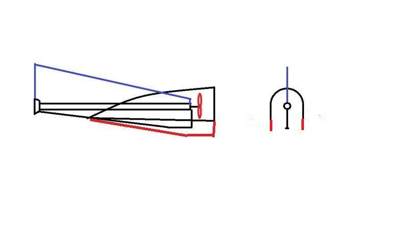

Нижнее перо так и останется ,а верхнюю кницу , (раскосину) так и планирую, сделать съемную.
chaldon, Я имею в виду возможность крепить всякие приблуды разные.
А тоннель, что бы не сосал воздух, опустить стенки поглубже в воду.
Пусть копируют плавник.
Так будет еще и боковая защита винта.

Я думал в тоннель наоборот подать воздух (свеху).
chaldon, Он ее и так через перед прихватит. Там придется искать оптимальную конфигурацию. Чтобы и не тормозил и воздуха много не хватал.
Оффлайн chaldon
  • Сообщений: 116
  • Имя: Петр
  • Откуда: Алексеевск на Лене
Согласен, для меня это дело, пока темный лес.
chaldon, Дорогу осилит идущий.   :victory:

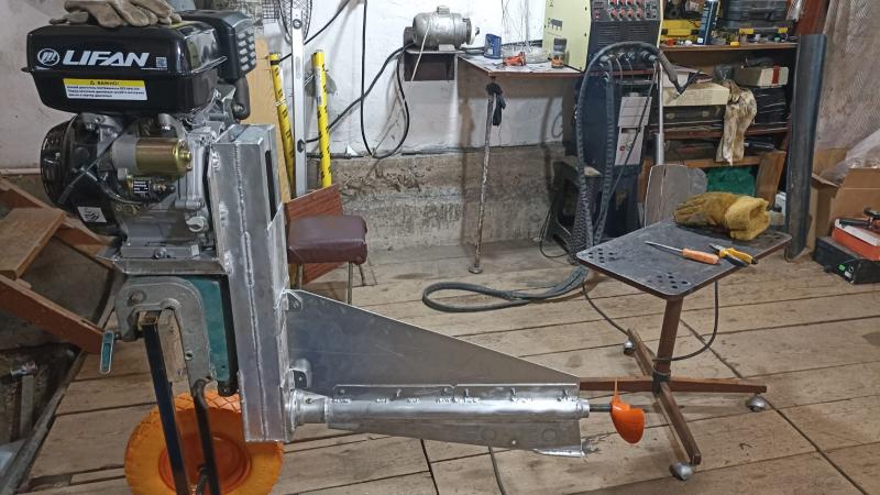

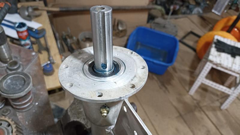

Осталось сделать реборды и выставить шкивы.
chaldon, Пружинка у сальника если не нержавейка, быстро окислится и потеряется.
Пружинки из нержавейки есть у сальников передних стоек. Те, что снаружи на старых стойках блестят как новые.  :ok:

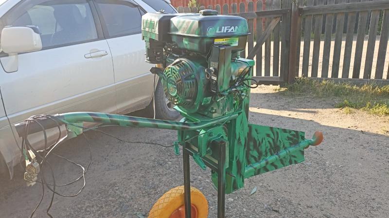

Всем, привет! Появилось свободное время и я доделал болотоход. Как высохнет краска ,можно проводить ходовые испытания.
Оффлайн Иванов Илья сергеевич
  • Сообщений: 283
  • Откуда: Красноярский край
ну что ж поздравляем!!! а румпель что не складывается? какой вес в сборе?
Оффлайн chaldon
  • Сообщений: 116
  • Имя: Петр
Румпель не складывается, пока и так сойдёт, вес без мотора в районе 15 кг, плюс мотор 25, -тяжеловато получается. Транец надо усиливать.

Можно бак убрать и поставить в лодку лодочный бак, будет полегче.
Оффлайн chaldon
  • Сообщений: 116
  • Имя: Петр
Как я и предполагал транец слабоват, надо усиливать. Первые впечатления положительные.
chaldon, С почином!  :good:
