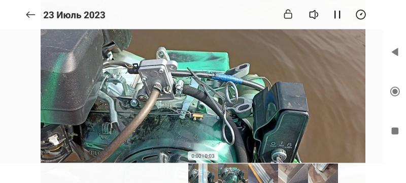

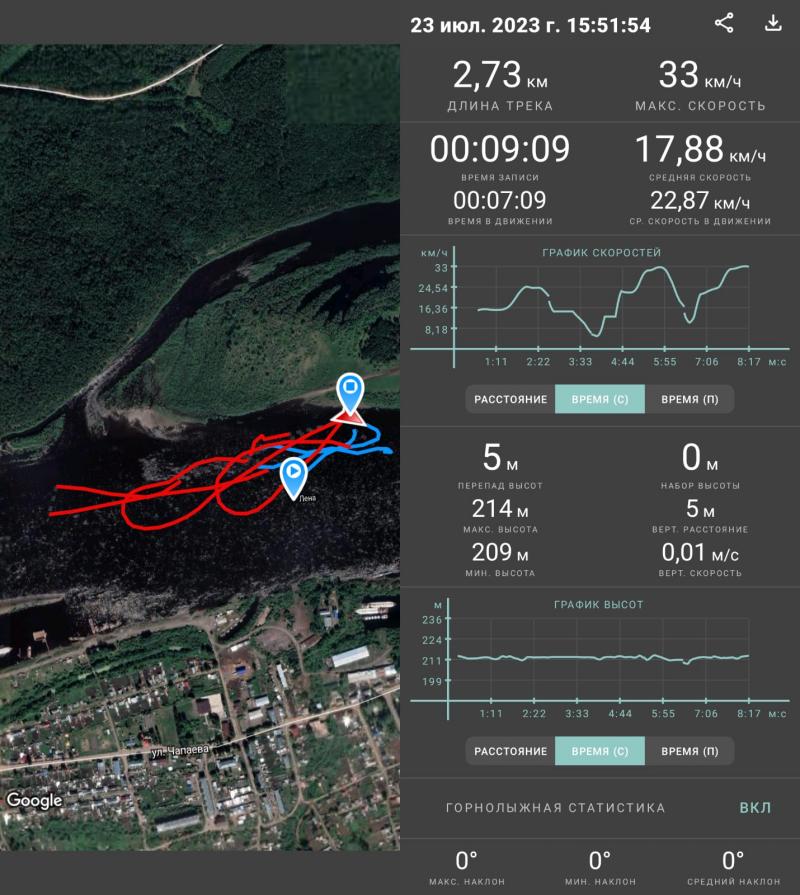

Очередные испытательные заезды. Отрегулировал плиты (поднял), мотор заглубился как надо и вроде поехал. В стоячей воде 25км/ч., по течению 33км/ч.
Пару раз глох, пришлось пережать обратку и проблема ушла.

вполне неплохо. а что было с бензонасосом? обратку пережимал т.к. на больших оборотах качал хуже? регулятор оборотов отключен?

Когда ставил бензонасос, обратил внимание,что эбонитовая проставка тонкая ,(на 17 л.с. гораздо толще), резьбу на 6мм, не нарежешь. Пришлось штуцер садить на супер клей. Были сомнения на счёт герметичности. В гараже когда газовал, подкапывал бензин, поставил обратку, т.к. игла не справлялась. Когда пару раз заглох, решил,что возможно на больших оборотах не хватает топлива, поэтому пережал обратку. ЦРО не убран, работает только при заводке и на холостых.
Оффлайн chaldon
  • Сообщений: 116
  • Имя: Петр
  • Откуда: Алексеевск на Лене
Есть ещё один нюанс. Сейчас продается разные груши, надо обратить внимание,что внутри, так как бывает,что шарик золотника свободно перемещаясь потоком топлива, перекрывает канал. Лечится установкой под шарик слабой пружины ,типа от щёток электромотора.

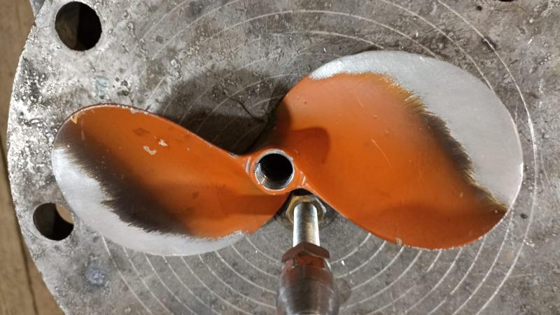

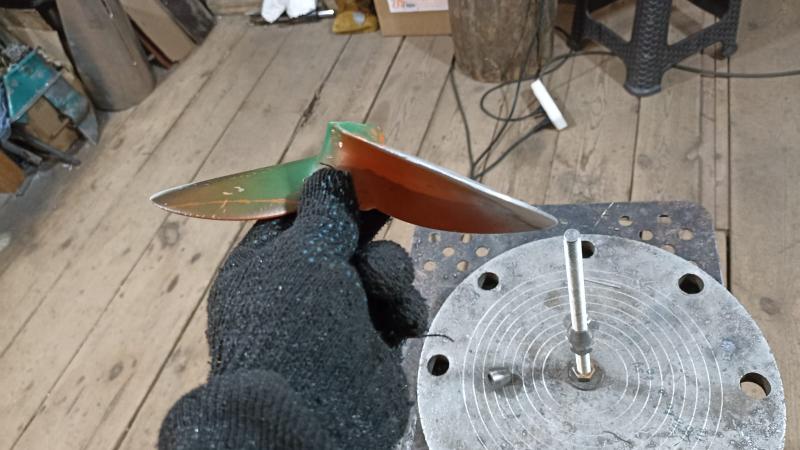

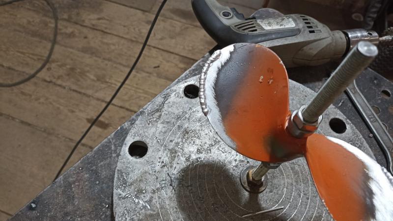

Решил попробовать проехать по мелям. Приделал дополнительное перо на дейдвудную трубу из ПНД. Чудес как видно не бывает, перо в галечник проваливается. Винт покоцал.
Пришлось ремонтировать.

Даже если поставить железный винт, результат будет тот же, править только труднее. Сижу чешу репу, как сделать защиту.

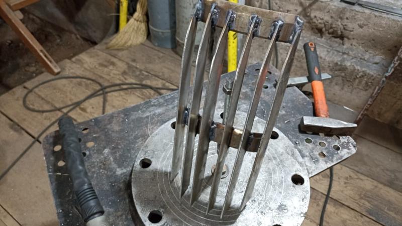

Сварил из нержавейки типа защиты, тяжёлая получилась.
Решил пока остановится на ПНД .
Добавил ещё одну пластину.
