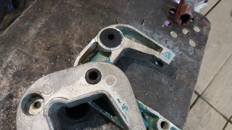

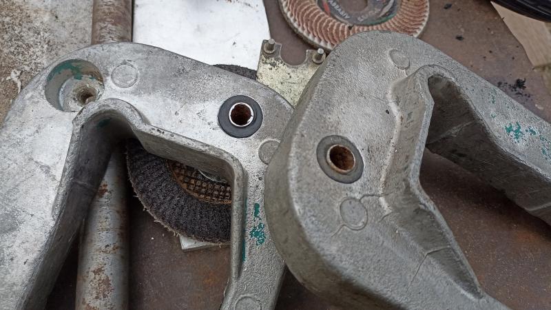

Итак пока где то идут по почте винты заказанные в валдберисе и на сайте СПС ссылка. (кстати,в нашу глушь оказалось дешевле заказывать с валдберис), решил начать с поворотно подъемного устройства. Не стал для этой цели ничего городить, а использовал этот узел от мотора "Нептун", который валялся у меня без дела. Пришлось немного его доработать, установив типа саленблоков в струбцины.

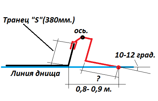

Следующий этап , дейдвудная труба. Прошу совета у форума, какой оптимальной длины её сделать?
Длина дейдвуда. Ну для начала обрисуй то что хочешь сделать.
Хочу сделать конструкцию подобную на фото выше.
Я делал 1,2м.
chaldon, Если ладить короткий, то рисуется такая схема трансмиссии и находится длинна дейдвуда.
Если городить "длинный хвост", при высоте транца "S"-380 мм. длинна хвоста от 1,7м., до 2,7м.

Я так понимаю,что длина дейдвудной трубы зависит от угла между осевой линией гребного вала и плоскостью воды ,и чем он меньше тем лучше.

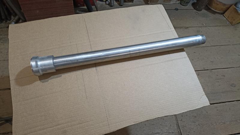

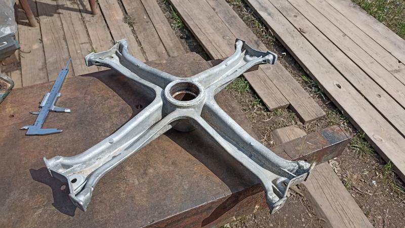

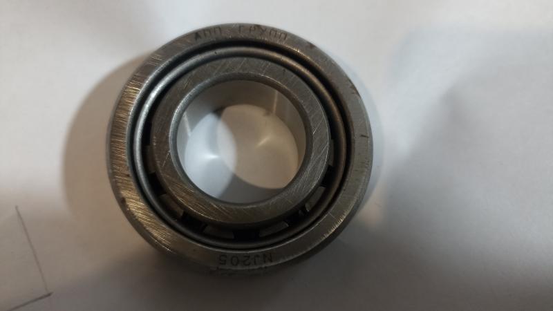

В качестве ступицы использовал ступицу от барабана стиральной машины, посадочное под 205  подшипник (использую упорный роликовый) и сальник. В качестве ступицы у винта ,ступицу из колеса от мопеда, проточив посадочное под втулку 34мм и сальники от автомобильной стойки 34Х22 мм.
chaldon, Не плоскостью воды а линии днища. Вода по рисунку, понятно будет выше.

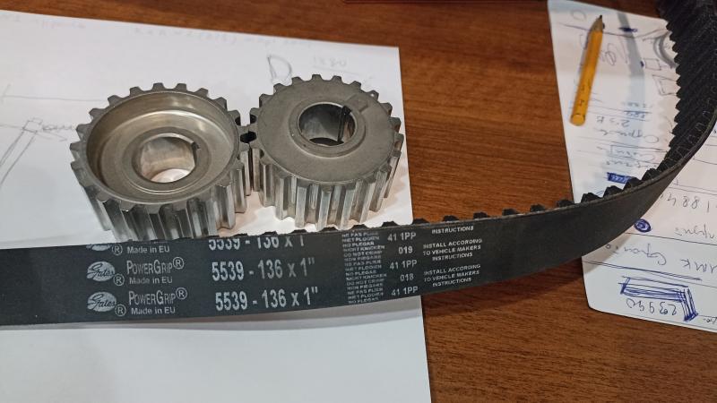

Длина трубы со ступицами см. фото получилась 720мм. По поводу шкивов, заказал наобум, шкивы от какой то Лады  ремень от неё же.

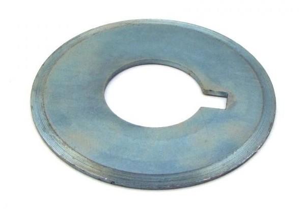

chaldon, К ним есть еще такие, полезные штуки.
Называется: Шайба дистанционная шкива ГРМ /2170/ (АВТОВАЗ).
« Последнее редактирование: Мая 30, 2023, 19:33:43 от remix59 »
Согласен.
Надо будет дополнительно заказать. Вопрос есть ли с таким шагом ремни шириной 50мм? Какой ширины шпоночный паз лучше сделать?
Нет, если только использовать пару.
На дейдвуде можно оставить 4х4 мм. А на двигателе придется делать 7х7мм. под вал.
