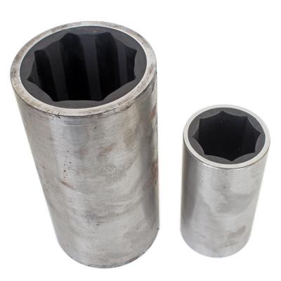

Всем, здравствуйте! В процессе эксплуатации болотохода столкнулся со следующей проблемой. Капролоновая втулка, которая использовалась в качестве подшипника и работала в масле и по сути охлаждалась водой,  частично расплавилась и вытекла через сальник. Вначале подумал, что намотал на вал полиэтилен, но при разборке оказалась что это втулка. Решил попробовать воткнуть туда в качестве подшипника скольжения, направляющую из автомобильной стойки.
Вал на выходе у меня на 22 мм, направляющая и сальник (со стойки )тоже.
Хочу задать вопрос , что лучше, в плане надёжности сделать?
Если оставить втулку скольжения, то наверно, римамид больше всего подойдет. Он впитывает масло и и может работать даже с голоданием масляной пленке.
Подводные лодки и длинные азиатские хвосты ходят на втулках из твердого дерева(кипятят в масле).
Если убрать сальник и пусть смазывается водой то можно применить втулку Гудрича. Тут главное профиль.
Втулки Гудрича из резины или полиуретана.
Во втулках из бронзы или капролона нужны продольные пазы для смазки, от 3, до 6 канавок(средняя, графитонаполненный капролон).

Ну. нормальные советы, и римамид, и дерево. Римамид у меня на обоих мотовёслах стоит, но с редукцией обороты  (в теме есть). От бронзы я отказался, голод масляный не терпит. Дерево не проверял, может и его попробую. Во всяком случае азиаты ездят. И на лонгтейлах SPS  тоже деревяшки стоят, за чё только цену ломят  :smile:

Благодарю за советы!  Втулка гудрича очень распространена у наших водометчиков, мне не подходит , так как в дейдвудной трубе масло. Римамид закажу , если есть возможность скиньте ссылку на проверенного продавца. Берёзу в масле , было дело варил , но для другой цели, делал разлучки, на многопильный станок, по ним скользили внешние кромки дисковых пил. В качестве эксперимента можно попробовать. Пока поставлю втулку от автостойки, она точно не вытечет, главное следить за маслом.
