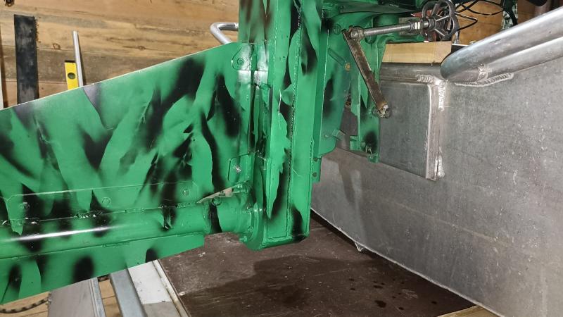

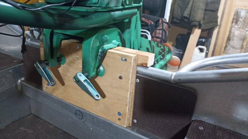

Тримм сделал по типу эксцентрика.
chaldon, Дощечки под срубциной нужно дополнить страховочной цепочкой между лодкой и мотором.
А то таких историй описано много. Раз воочию наблюдал спасение мотора за150 тыс. руб. с наработкой 30 мин. под который бесплатные "знатоки-консультанты" дощечек наподкладывали.  :sarcastic_hand:

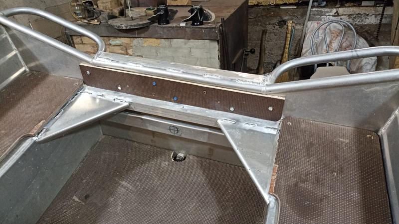

Буду переделывать,так как надо варить укосины. Когда ставил мотор не хватило толщины транца ,пришлось добавить фанеры,ну и заодно брусок.

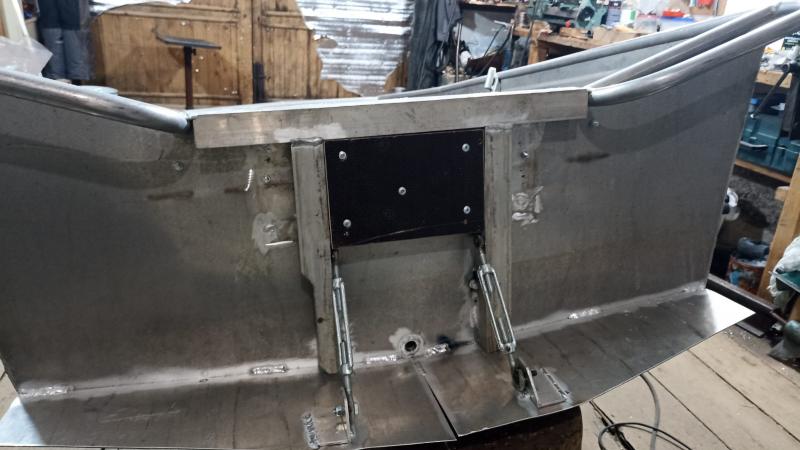

Укрепил транец, вварил сливную пробку. Поставил на транцевые плиты талрепы.

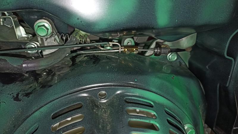

Так же сделал газульку, теперь тросик тянет непосредственно тягу управления дроссельной заслонкой, на холостых и при запуске работает ЦРО.
