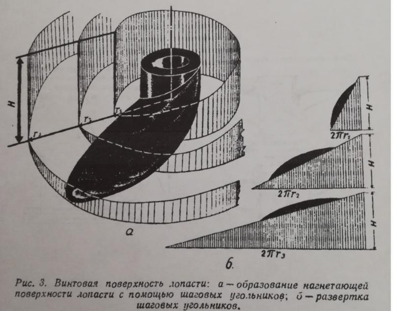

А винт название прогрессивный получил из за горки у которой линия по которой строится поверхность винта имеет прогрессивный шаг .
А имя автора , присвоившего звание "прогрессивный"  гипотенузе скрученного треугольника, можно узнать ?
Во , умный мальчик . А прикидываешся .
 Только горка странная )))
  Ничего общего с винтами не имеющая .
IKrepost, Да, парни не о том пировали. Там как раз вдоль радиуса, а не вдоль винтовой линии.

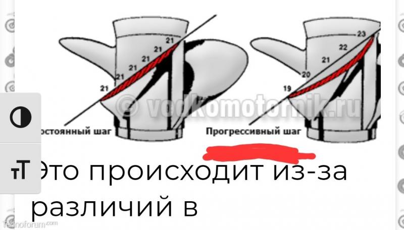

И простая просьба, покажите маркировку такого винта  :smile:
Я понимаю, если бы в маркировке было написано, что на передней кромке шаг 19 а на задней 23
Тогда винт будет иметь полную маркировку например 20х19-23, я пока такого не видел.
И тут встает другой вопрос, этот прогиб по радиусу или по функции, или по плазовой кривой... как вообще этот прогиб прописан ?

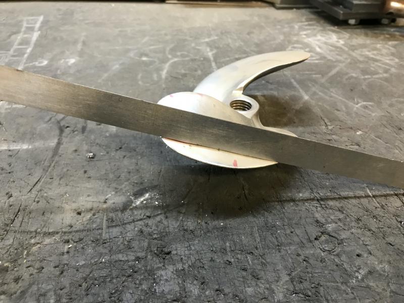

По картинкам можно конечно обсудить блики, а нанести линии, прямые линии, нужен винт взять в руки
Вот например американец
Это еще один

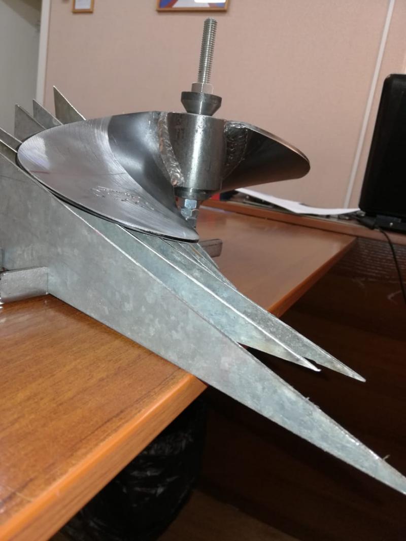

А эта импровизированная пластинчатая горка / штамп случайно как то и к болотоходному винту подошла.

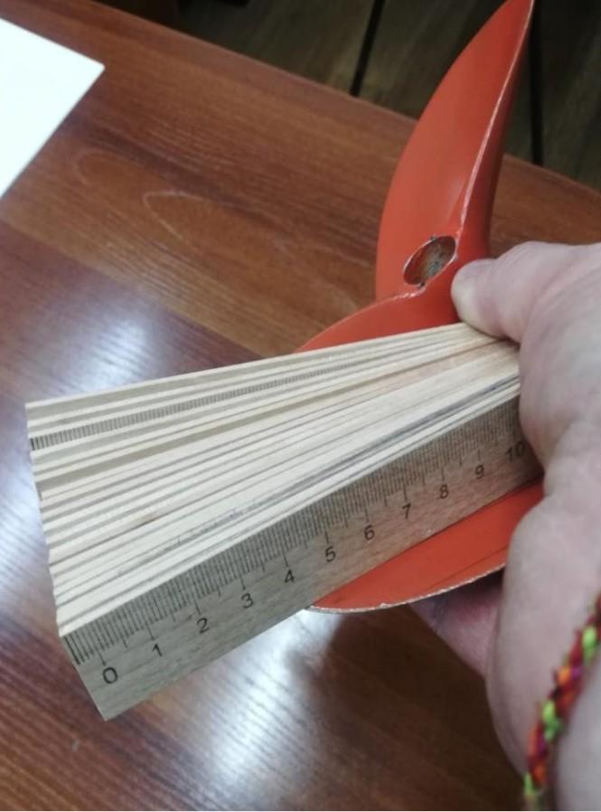

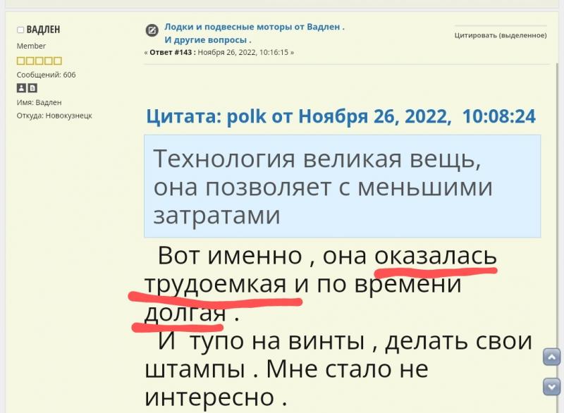

Я давненько автору темы (на память) картинку с импровизированным деревянно-пластинчатым штампом к тайскому винту отправлял. Думал, может увидит чего...
А он как Шура Балаганов, неделю болгаркой (гири) "прогрессивные" пластины для штампа искривлял.
Умел бы видеть  - не мешали бы танцору трудоемкие технологии. Зашитые глаза - вот беда.
