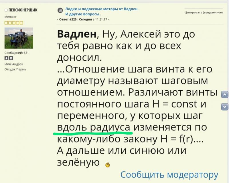

  • Сообщений: 1171
Вадлен, Ну, Алексей это до тебя равно как и до всех доносил.
...Отношение шага винта к его диаметру называют шаговым отношением. Различают винты постоянного шага Н = const и переменного, у которых шаг вдоль радиуса изменяется по какому-либо закону Н = f(r)....
А дальше или синюю или зелёную  :smile:
  • Сообщений: 889
  А это тем кто просил из учебника , посмотрим как соскакивать будут .

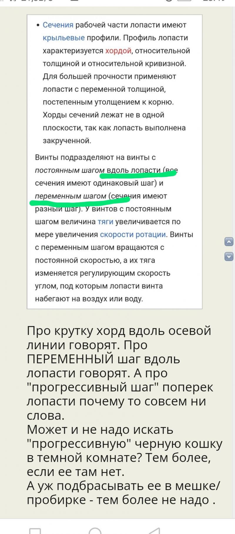

Полистайте назад свою тему (что с памятью?) На эти ваши 20000 оборотов , уже отвечал что диаметр этих винтов всего 20-25 мм. Скорость обтекания водой законцовки  винта такого малого диаметра будет РАВНА СКОРОСТИ на законцовке винта диаметром 10 дюймов всего то на 2000 оборотов. Откуда столько пены ?
Та да та тамммм )))
  Прогрессивного шага нет , но он есть )))
Что с памятью ? Именно то что на скриншоте - это же самое , теми же словами, что я показал на 12 странице этой темы 26.11.2022г.
Прям как куратор научил - присвоить себе чужое утверждение и использовать его с противоположным смыслом.
Там сказанно - ПЕРЕМЕННЫЙ шаг ВДОЛЬ лопасти , а не "прогрессивный" поперек .
Это вы таким способом хотите спрятать за вашими многочисленными фразочками (не в тему )  мой вчерашний вопрос ? Я его повторю ,  не потеряется.
« Последнее редактирование: Ноября 28, 2022, 19:35:00 от IKrepost »
  • Сообщений: 889

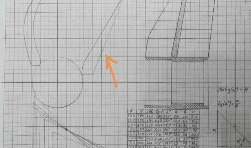

На тебе по радиусу , как спать будешь ?
  • Сообщений: 889
А винт название прогрессивный получил из за горки у которой линия по которой строится поверхность винта имеет прогрессивный шаг .
 Скапируй себе и храни , а то через день забудешь .
 Опять с Федором будете спрашивать что такое прогрессивный шаг .
Нарисуй шаговую горку
 Для переменного шага по длинне лопасти

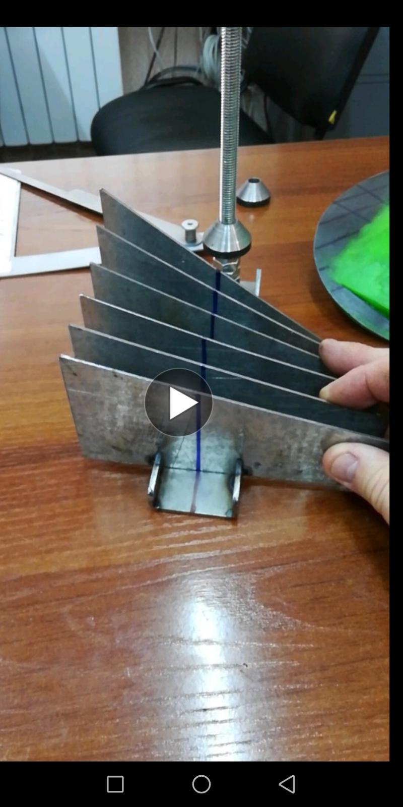

Я так 100 раз делал, видел, и что ?
В левом нижнем углу рисунка  все есть ...
Вот еще - раскрученная из кольца и обрезанная горка.
Собственно,  увидев эту горку , Федор и придумал  технологию пластинчатого штампа.
А имя автора , присвоившего звание "прогрессивный"  гипотенузе скрученного треугольника, можно узнать ?
