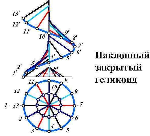

Я уже публиковал рисунок, где две теории о построении не противоречат друг другу.
Лопасть строится по линии крутки по прямым линиям, расположении лопасти под углом к этой линии определяет её стреловидность. И если с этой лопасти снимем горку по окружности, то получим вогнутую поверхность, по утверждению это "прогрессивный шаг"
Но во любой литературе написано, что шаг винта это прохождение винтом теоретического расстояния за один оборот, значит шаг винта имеет одно обозначения, с этим вроде все согласны.
А вот плоское сечение по круговой горке это геликоид или прогнутое трактуется как прогрессивный шаг. Но вопрос который весит в воздухе как описать эту прогрессию.... остался без ответа.
Но на рисунке можно видеть, что эта прогрессия сама строится для круговой горки в зависимости от стреловидности. У американского она составляет примерно 20 град, у тайского 40 град. Если сделать больше, то получим такую прогрессию, что винт встанет. То же самое и с интерцептором, при определенном угле он дает эффект, но при большем угле залома кромки становится тормозом  :sad:
На рисунке красными линиями построение лопасти, они прямые. Синие линии, это сечение по окружности, классические горки.
На проекции видим, что красные остались прямыми, а синие с прогибом. И этот прогиб не описывается как составляющая переменных углов, это синусоида и шаг равен углу линии от передней кромки лопасти до задней кромки к плоскости замера.
  • Сообщений: 2618
Т.е. величина однозначная, вне зависимости от формы сечения лопасти. Нельзя шагом называть касательную к кривой по которой выгнуто сечение. В разных местах наклон касательной будет разный и понятие шага станет призрачным.
Принимается?

polk, картинка была и линии да, прямые - если смотреть. А вот если крутить, то я бы рассматривал сечение по окружности, именно по синим линиям. Тогда получается нечто криволинейное. Я сейчас не о том правильный ли профиль получается, а что считать шагом? Поясню
Геометрический, или конструктивный, шаг Н, характеризующий возможное перемещение винта за один оборот при движении без скольжения.
Винт же не по красным прямым пойдёт, а вращаться будет. И как определить шаг?

   Ты опять недоговариваешь.....На картинке мы видим рисунок винта и винтовую линию , на которой обозначен шаг этой винтовой линии.
 По моему все согласны  - это геометрический(теоретический) шаг винта -геликоида.
    К действительной скорости плавсредства - это не имеет никакого отношения...ну почти.

Конечно то, что на рисунке далеко не все, что касается построения гребного винта. Это всего лишь определение шага. И еще там сказано, что лопасть винта это часть винтовой поверхности. Кстати из учебника СССР.
Нужно разобраться с другими определениями по порядку и только тогда можно будет обсуждать геометрию построения конкретного, нужного нам винта.
С определением шага надеюсь все согласны?

Теперь предлагаю разобраться с откидкой:
Вот прямая, винтовая поверхность с откидкой "0"
Отрезок её образующий перпендикулярен оси вращения.
Вот косая, винтовая поверхность с некоторым углом откидки.
Отрезок её образующий расположен под углом к перпендикуляру оси вращения, этот угол- угол откидки.
Похоже на фигуру выше?
У кого еще какие разночтения на счет угла откидки?

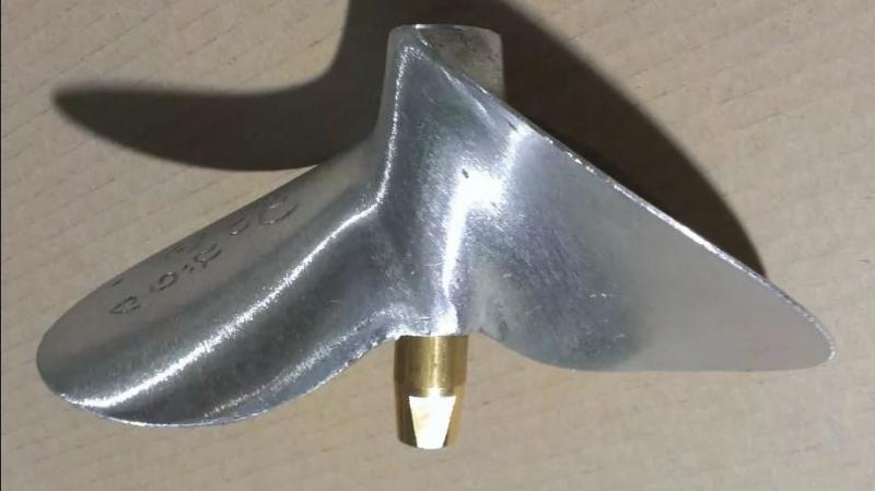

polk, А теперь нарисуй все это на лопасти реального винта и обьясни почему это именно так а не по другому.
У этой лопасти тоже есть построение, но присутствие интрцептора её ломает придавая недостающую стреловидность тайского.

Я строю винт красными линиями, а Вам предлагается рассмотреть его по синим, где как раз четко вырисовывается прогиб лопасти или как Вы говорите "прогрессивный шаг". Только я его не строю, он сам образуется и это я хотел донести.
И мы ни разу, опять, не рассматриваем, что вода при взаимодействии с лопастью "течет, смещается, в общем подвижная" соответсвенно она не идет по кругу относительно винта как твердая масса. По этому и рассматривается мгновенное движение лопасти в данной точке при построении.
