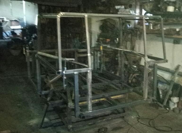

« Ответ #1 : Февраля 18, 2020, 00:18:12 »
Каркас.

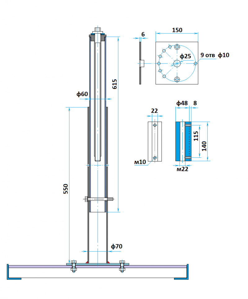

« Ответ #5 : Февраля 24, 2020, 10:08:56 »
Может, не знает кто.
 Вертушка машины. 2 штуки.   Прикручивается вместо бамперов. Размерность Жигулёнка легко держит.   Очень помогает в работе. Можно крутить машинку вдоль оси, варить днище, монтировать и т.д.

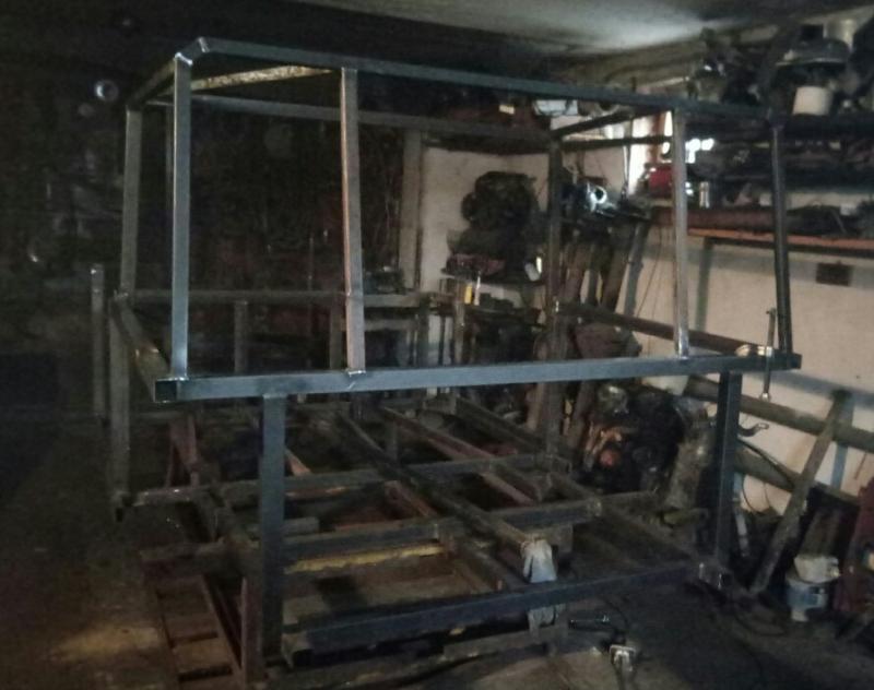

« Ответ #6 : Апреля 23, 2020, 17:10:08 »
Мало помалу каркас растёт. Немного меняется от задуманного по мере комплектации фарами, дверями и т.д.

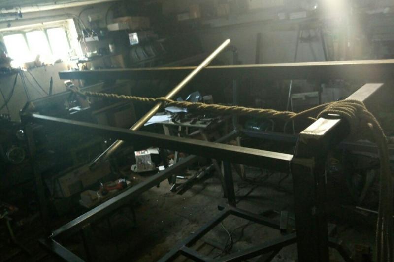

« Ответ #7 : Апреля 29, 2020, 18:24:04 »
Задок леплю.

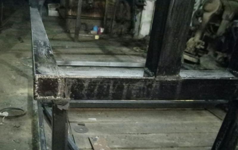

« Ответ #11 : Мая 10, 2020, 21:12:10 »
Концы - хвосты закрыл, заварил.

« Ответ #12 : Мая 10, 2020, 21:20:16 »
а почему изначально не с зарезкой под 45 градусов и сваркой? так же прочнее?
Классика из подручного.
« Ответ #13 : Мая 10, 2020, 21:25:38 »
А лень углы каждый раз размечать. И не везде под 45.  :biggrin:
