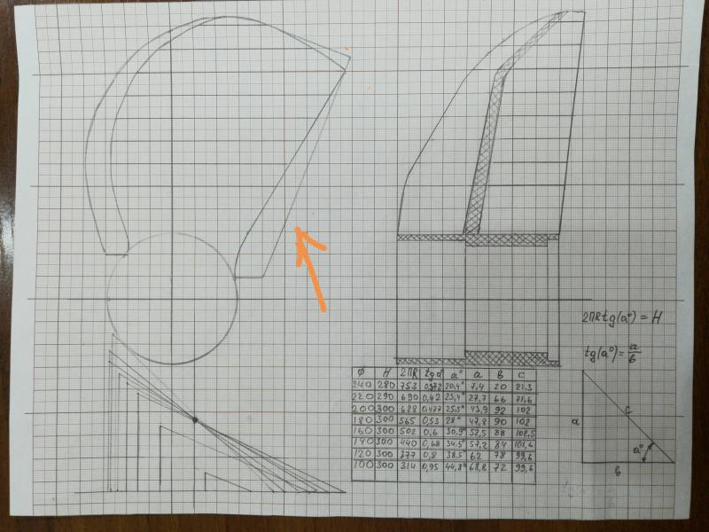

В остальном - шаг не постоянно растет , он изменяется не самостоятельно , а только согласно технического задания. Какой угол атаки (а°)  будет задан на заданном радиусе ( R )  такой шаг (Н) и получится согласно много раз ранее опубликованной формуле...  . Самостоятельно уменьшается только угол  (a°) при постоянном шаге с увеличением радиусов в сторону законцовки.
Попробуйте задайте нужный вам шаг на нужном радиусе и пересчитайте сами по примеру на фото :

Угу... С методикой работы доброго и недоброго следователей я знаком. Информации общего пользования предоставил уже достаточно , даже показал как можно рассчитать и построить винт 10"×12" с лопастью близкой к Привет 22.
Далее , действительно не все просто (дайте ссылку) , нужны уже специфические знания. Можно и на пальцах, но далее используются и технологии не для всех и личные многолетние наработки , так что извиняйте  - информация далее конфиденциальная.

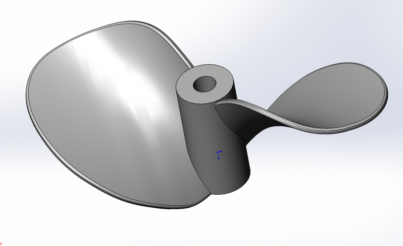

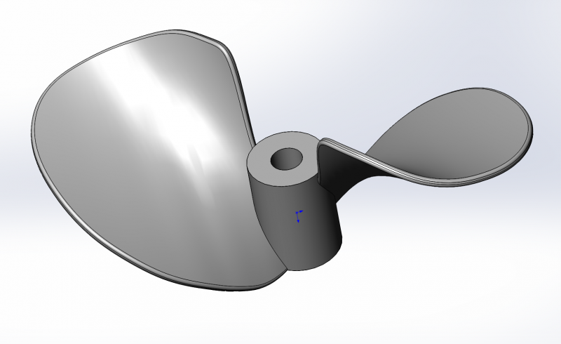

Винт 8" и 9" я взял за аналог тайский винт и немного его усовершенствовал...
Где то уже говорили, что винты Кулибин П-н это практически тот же таец, только подрезана лопасть и втулка.
Я смоделировал этот процесс обрезания, на рисунке это видно, правда все таки утрированной, винт 10х8"
У тайских винтов длинная втулка и если ее укоротить до 50-60 мм под резьбу, то обрезав лопасть у втулки получим винт очень похожий на нержавеющий  :smile:
Соответственно получаем якобы болотоходный скоростной винт, но это винт не должен идти по болоту, так как он в корне таец.
