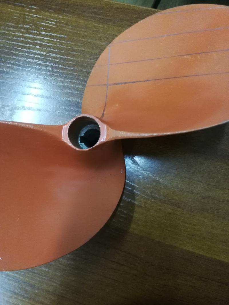

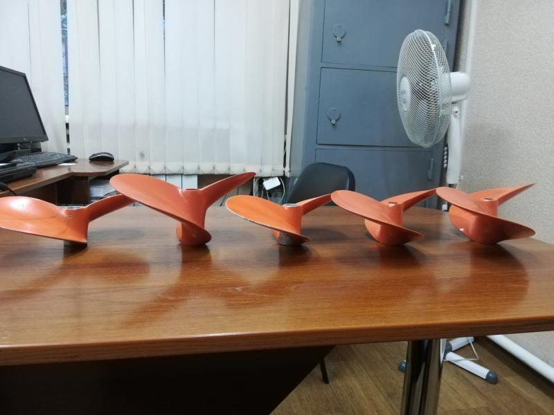

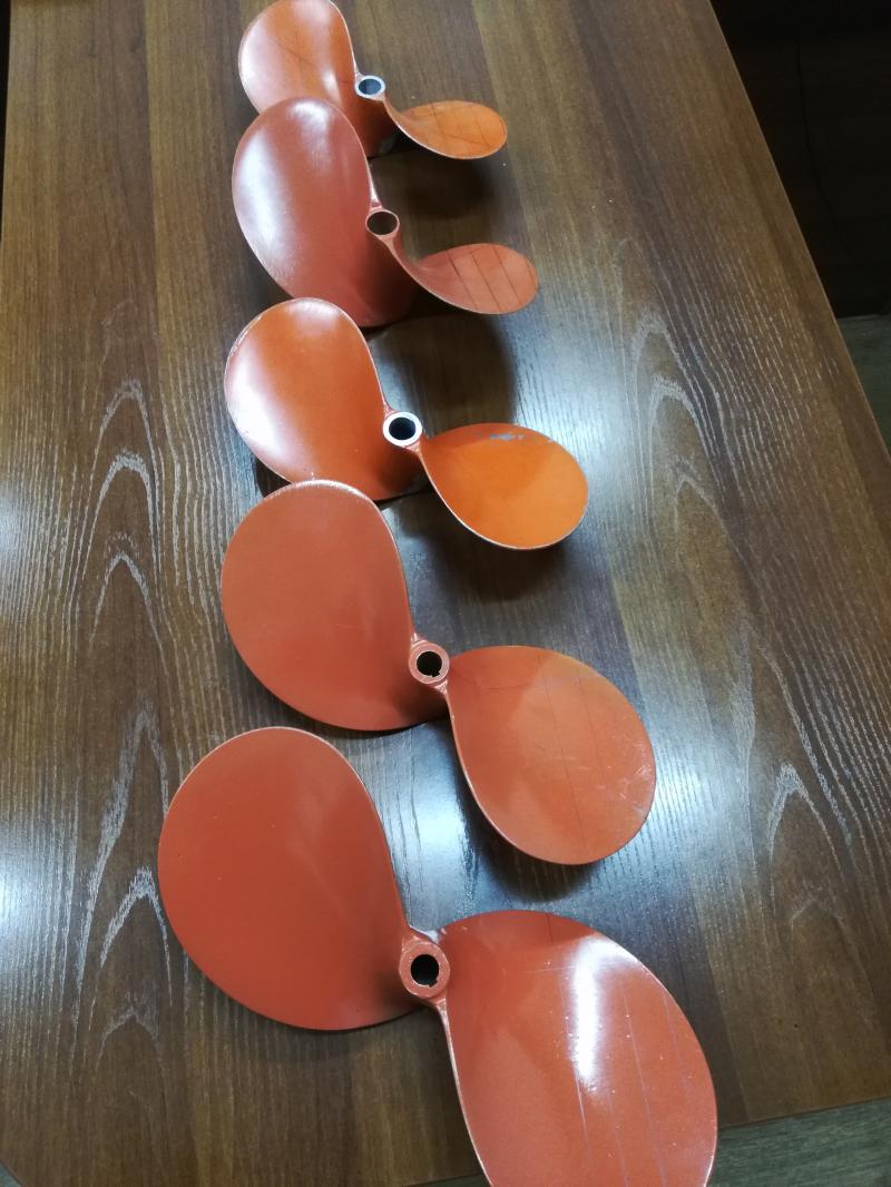

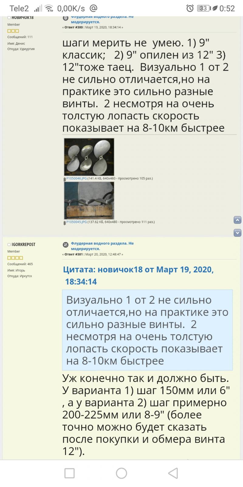

Появилась возможность промера тайских винтов 9"-спид , 11" и 12" классик.
Возможно кому ещё будут  интересны размеры шага попавшихся мне в руки тайских винтов.
Standart или классик :  9" и 10" имеют шаг 150 мм или 6" ; 11" и 12" имеют шаг 200 мм или 7,8".
Hi-power :  8" - шаг 180 мм или 7".
Hi-speed :  8" - шаг 225 мм или 8,9" ;  9" - шаг 240 мм или 9,45".
На фото порядку винты : 9" , 9"- hi-speed , 10" , 11" , 12".
Особо интересен винт (случайно нашел) 9"- hi-speed -  у него непривычно не стандартные размеры : диаметр 236 мм = 9,3", а шаг 240 мм= 9,5".  На фото он сразу выделяется из всех , и ступица у него длиной 80 мм.

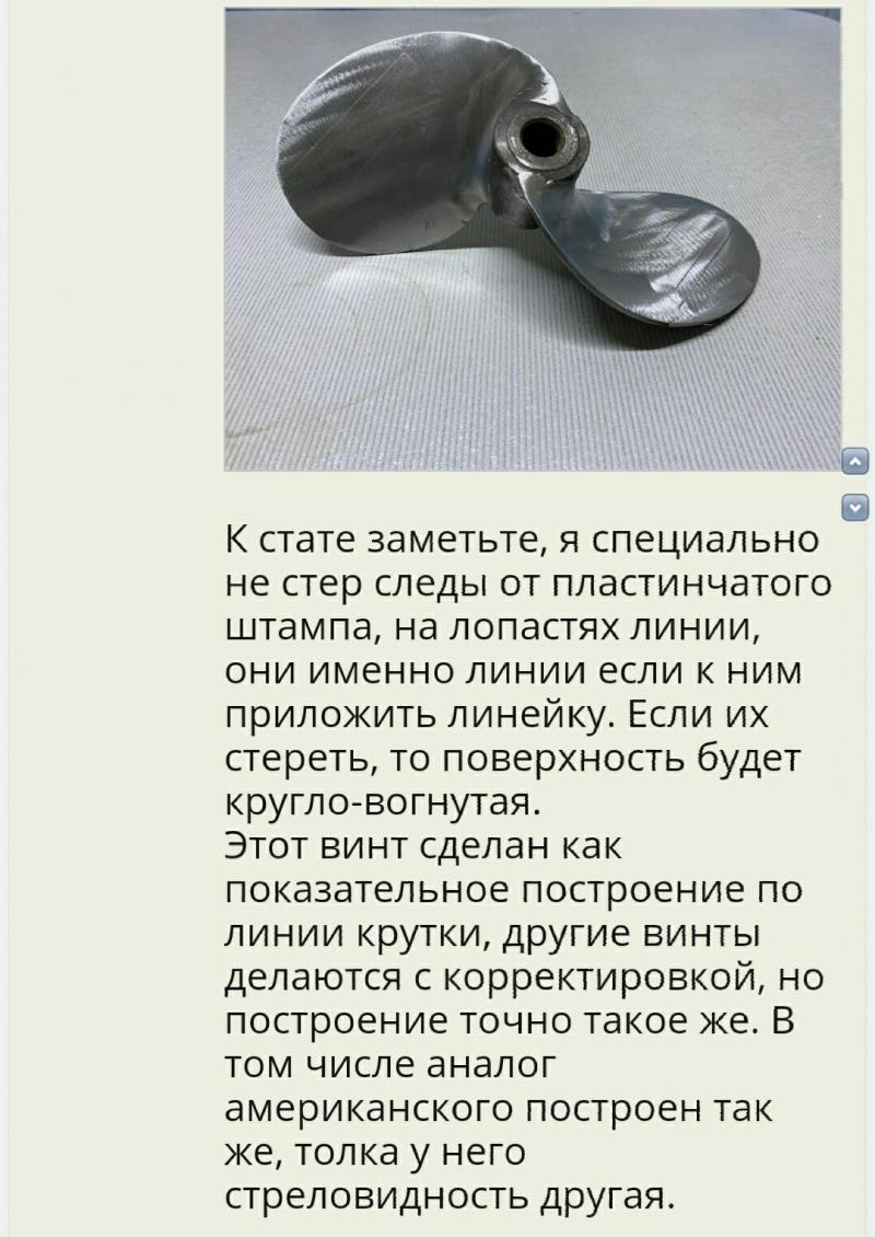

И опять эти загадочные линии...
IgorKrepost, а почему вы только половину лопасти разлиновали? А как другая половина построена? Это имеет значение? Если да, то в какой мере и как она устроена?
Ну хорошо, у этих винтов "загребущая" часть сделана в виде кручёной лопасти. Хотя и странно кажется, смещение очень большое. Пусть, но основная то, напорная часть как? Чем вы её измерите?

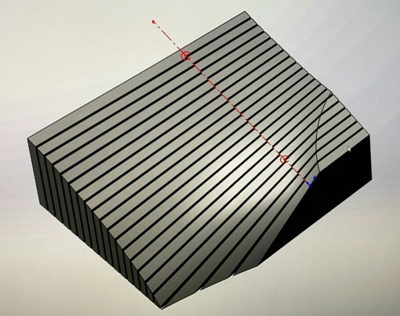

Просто совсем необязательно линовать весь винт для определения осевой линии. Осевая линия нужна для выставления винта на шагомере.
По всем остальным вопросам вам уже было отвеченно в личке более чем в 20 сообщениях и совсем недавно отвечал Федор.
Все  вроде бы вполне доходчиво изложенно...
Вся лопасть также устроенна и разлинованнна от оси ступицы до законцовки. Это хорошо видно на виртуальном штампе. Осталось только дофантазировать любую форму лопасти вокруг красной осевой линии.
