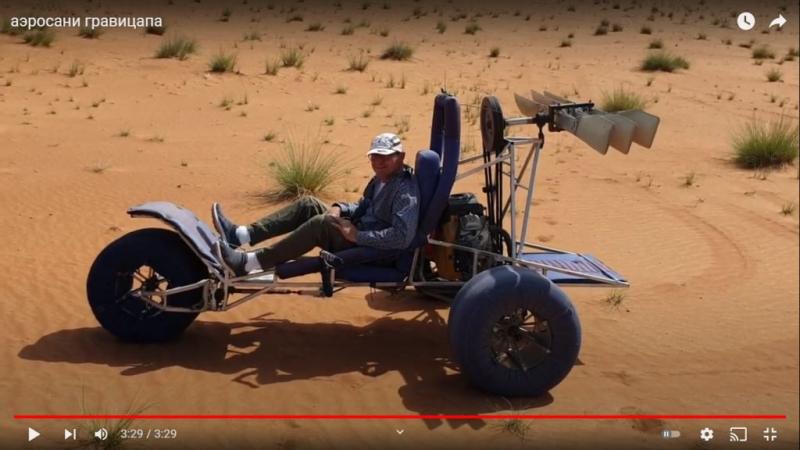

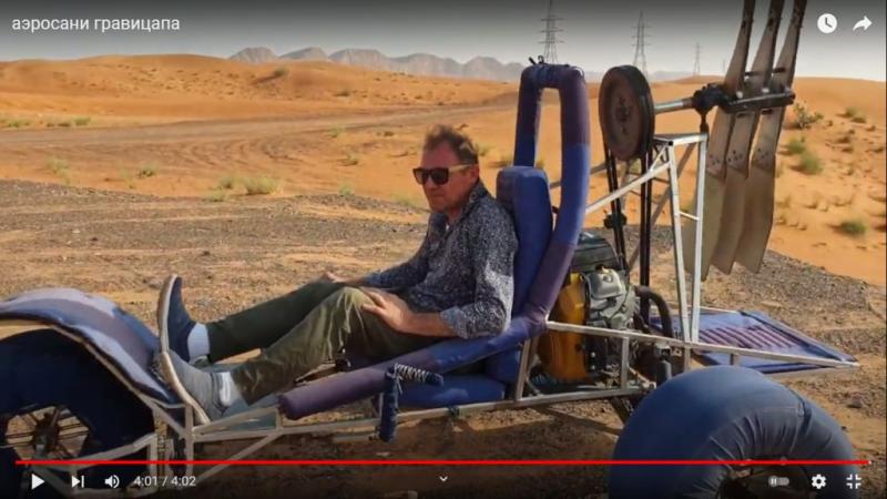

Вот так гоняют те, кому не западло учиться старому и изобретать новое:
