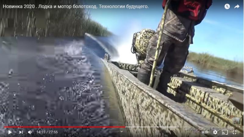

Блин шикарный запас плавучести и непотопляемости .

« Ответ #1783 : Сентября 18, 2021, 13:55:18 »
  порадовало резкое заявление о технологиях будущего , особенно когда нос лодки в волну занырнул.
« Ответ #1784 : Сентября 18, 2021, 17:23:44 »
новичок18, Заметил бяку. Смотрите, как зализывает борта, почти до палубы.  :sad:
Мы говорят легендарную Казанку усовершенствовали.
На легендарной Казанке, с ее бортом загнутым внутрь такого нет.
Для технологий будущего, можно было и продумать реданчик- брызгоотбойник какой вдоль борта.
Да и жесткость его увеличилась бы, в том числе мягкость на жаре.  :pardon:
