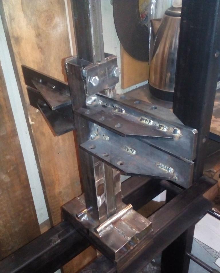

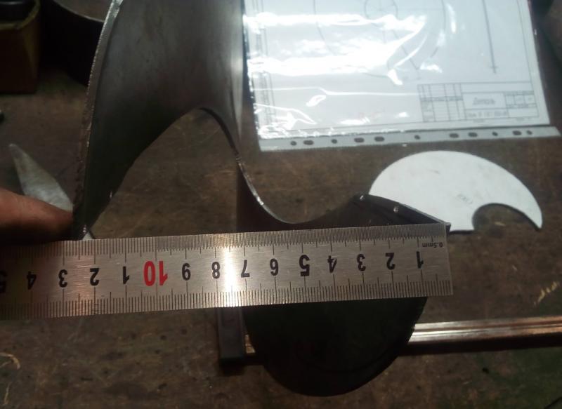

Начал с оборудования. Сделал пресс под гибку винтовой поверхности для левых винтов:

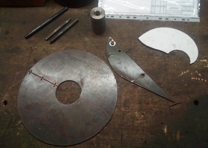

Кроме проектирования 3D модели винта, сразу расчитал на калькуляторе развертку винтовой поверхности под его размеры и уже на ней спроектировал развертку лопасти.
Распечатал в масштабе 1:1 на принтере и наклеил на картонку.
Сделал циркуль под размер заготовки и вырезал плазмой из листа.
На плоской заготовке разметил сразу две лопасти.
Осталось сделать из плоской заготовки винтовую поверхность.
Шаг винта 5", 125 мм. Вот и она:
Снял, как всегда про это видик:
День закончен, завтра продолжу.  :ok:

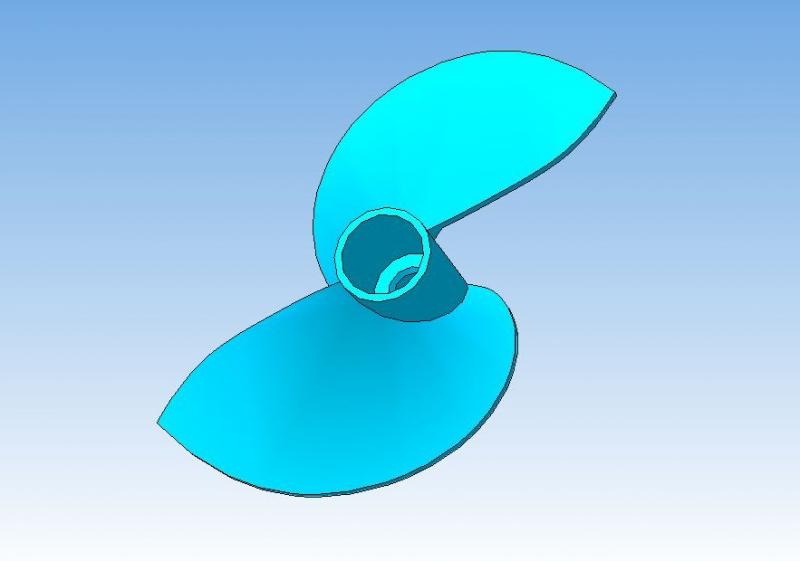

Я тут все про "Компас", 3D проектирование, модели винтов выкладываю.
Подумал, а кто с этим знаком? Вот, что такое проектирование в "Компасе" для понимания процесса:
И для понимания процесса проектирования гребного винта:
Я проектирую примерно так же. Заметте, для траектории построения лопасти задается именно спиральная поверхность.
и гребной винт строится, как тело вращения. Ни у кого это сомнения не вызывает.  :smile:

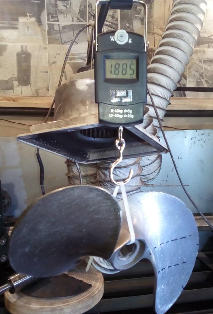

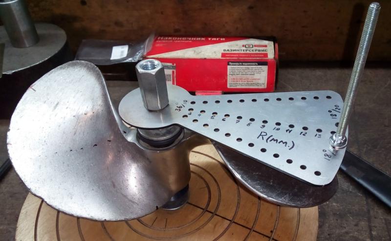

За то потратил 4 часа на замеры американского 12х10".
Винт боевой с этого катера со стационаром:

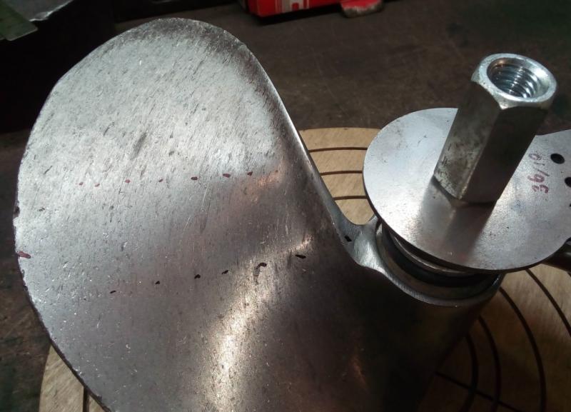

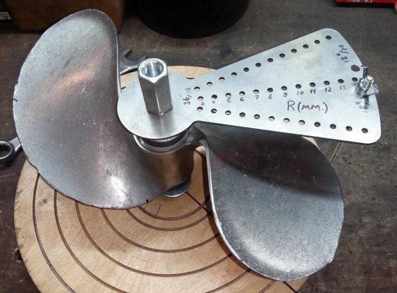

Вот выбрал несколько фото по порядку замеров:

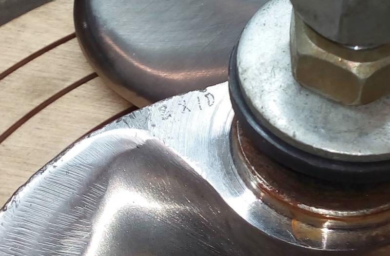

Вот маркировка винта.
Вес.
Вот так с помощью линеек, угольников и в итоге транспортира измерял лопасть в плане.
На двух снимках измерение угла проекции на диск винта задней кромки.
Остальное измерял аналогично.

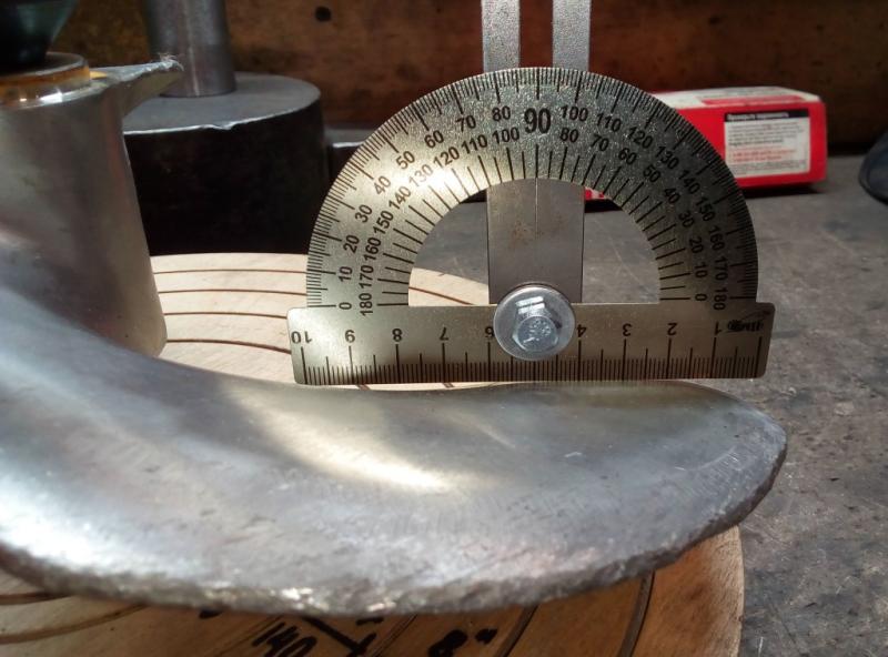

Дальше по ходу работы:

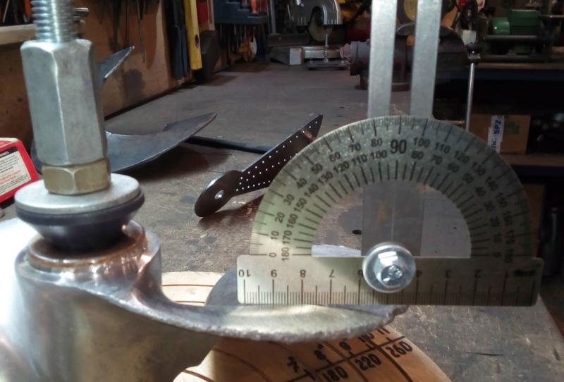

Три фото измерения угла откидки. Поясню, добивался одинакового просвета справа и слева от точки касания транспортира.
Можно было транспортир еще и двигать изменяя величину радиуса его подвеса от оси, но не стал. И так видно, что угол везде "0".
И так по всей лопасти, где это было возможно.
Лопасть очень толстая и по этому профиль всасывающей, передней поверхности
лопасти очень выпуклый.
Дальше:
Замеры шага:
Замерял в трех локациях, две крайних на фото, средняя в объектив не попала, но есть в таблице.
Средняя локация замеров перекрывала частично две крайних. Так, что мерил с частичным перехлестом.

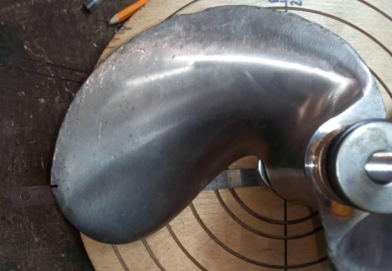

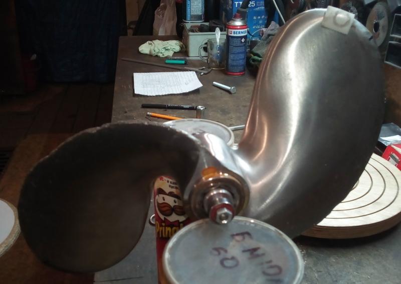

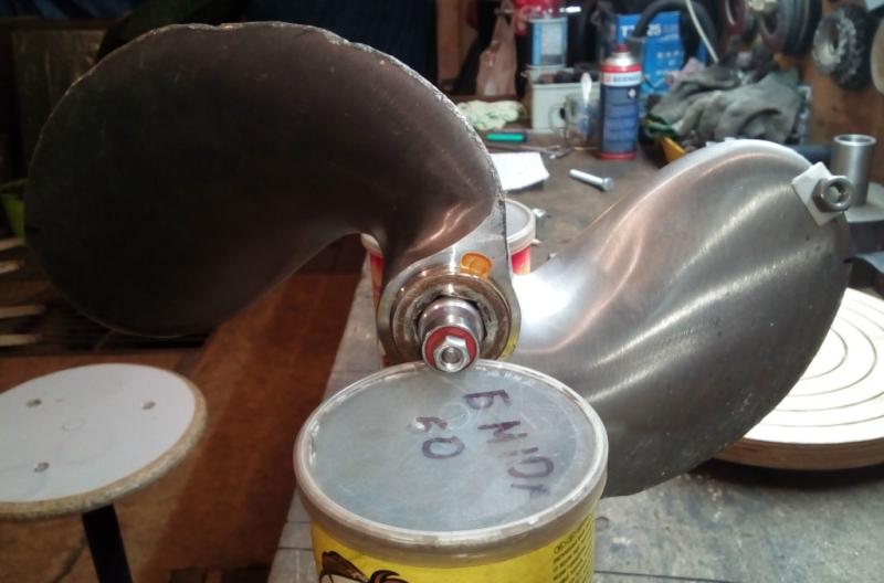

Еще покажу фото загиба второй лопасти. Выбрал из 15 шт. одно фото, где видно лучше всего.
Еще скажу, что кажется знаю, где и как поправить этот дефект, это я для АЛ Ш.
Дальше.
Проверка балансировки. На первом без гаечки, на втором понятно с ней.
Ну вот и все.
Так, что у Американцев все грамотно и честно, размер 12"- 304,8 мм. сейчас из за износа 300 мм.
Шаг 10"- 254 мм., я намерил 250 мм. Но с учетом интерцептора можно дать и 254 мм.
Шаг 10" везде, на всей поверхности и на всех диаметрах.
Вывод из сделанного: Винты гребные, болотоходные, американские, полностью соответствуют
методикам которые хоть и не являются моими, скорее они общепринятые, но о которых я тут взялся рассказывать.   :drinks:
Напрашивается еще такой же, полный обзор по геометрии тайских винтов.
Там все немного по другому и еще интереснее.
Берусь и это сделать, снять и выложить.
не понял про дефекь, но скажу, что лопасти немного подточны, так как гонял по мелякам
