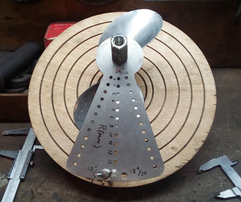

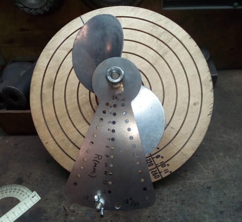

Сегодня занимался замерами Тайского винта 8".
Диаметр 200 мм.
Ступица конусная диаметр 28-21 мм. Высота 40 мм.
Лопасть в плане 160 град. Передняя кромка в плане 130 град. Задняя в плане 30 град.

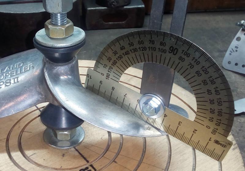

Сначала угол откидки, измерял во всех возможных локациях:
Угол откидки по всей поверхности 10 град.
Для справки у Тайского 9", угол 15 град. (на видео оговарился сказав 11 град.).
Сразу скажу вывод: Правильный угол откидки может быть только у правильного геликоида (винтовой поверхности).
Угол прямого геликоида 90 град. Как у Американского винта 12х10.
У этого угол от оси 100 град. То есть Тайский винт 8" образован налонным геликоидом с углом конусности 10 град.

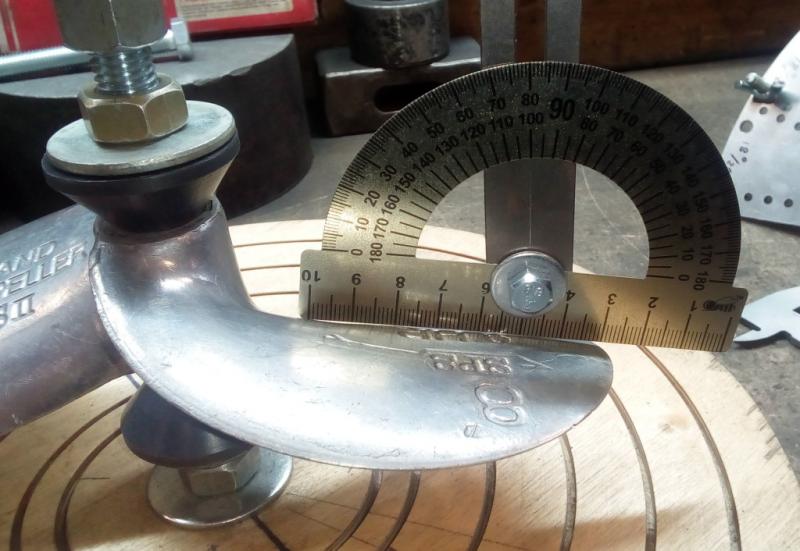

Дальше продолжил измерять, на этот раз шаг.
Измерял в двух локациях:
Первая локация охватила большую часть площади лопасти, измерял по трем точкам на каждую
винтовую линию.
Вторая локация была настроена на измерение задней загнутой оконечности лопасти,
измерял по двум точкам на каждую винтовую линию.
Винтовые линии у на моем приборе  располагаются по диаметрам через 10 мм.
Всего сделал около 30- и измерений.
Результаты измерений будут сейчас на видео.

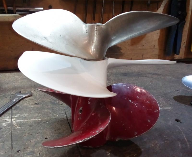

Тайские винты оказались не так просты.
Американские, болотоходные по своей геометрии на много проще.
Для понимания их геометрии стоит почитать тему и посмотреть все видео.
Выводы которые я озвучил в конце видео многое объясняют.
Например почему американский винт лучше в грязи, чем Тайский.
Почему у меня на болотоходах нет никаких плит над винтом.
Почему, как на этом фото, нижний винт рассчитан на 25 советских л. с., с редукцией в трансмиссии 14:24,
А верхний всего на 15 китайских л.с. и это с редукцией 1:1
Обратите внимание на диаметр винтов.
Еще хочу добавить про угол откидки лопасти.
Поскольку наши вентилируемые винты воду не засасывают, а только отбрасывают, то развиваемая ими тяга
на прямую зависит от массы и скорости отброшеной воды. Практически как у водометов.
Если посмотреть с этой точки зрения вот очевидное сходство:
Болотоход:
Водомет:
Водомет захватывает воду и ускоряет ее с помощью поджатия выходящей струи, или с помощью сужающегося, выходного
сопла или конусообразной ступицы импеллера. Так и называется "сопловое поджатие" и  "ступичное поджатие".
Положительный угол откидки гребного винта так же поджимает отбрасываемую струю уменьшая ее сечение и увеличивая ее скорость.  :ok:

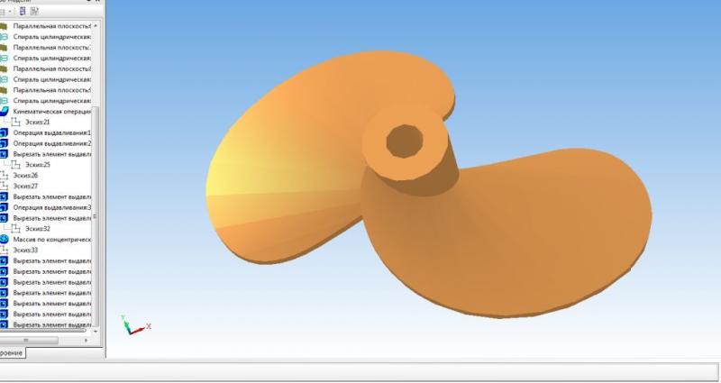

Занимался другими делами, но в конце дня все таки снял еще одно видео в тему:
Я сделал это!!!  :paint3: :victory:

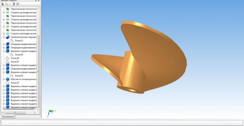

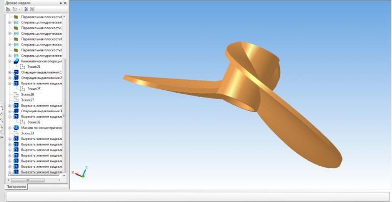

Винт построен по мотивам тайского 9".   Диаметр 225 мм. (9"), шаг прогрессивный 100-200 мм. (4-8"),
Угол откидки 15 град. (наклон винтовой поверхности от оси 105 град.).
Вот он- косой геликоид с переменным шагом.  :ok:
Допустил не много отсебятины.
У прототипа шаг от 4,5" до 8,5", у меня от 4" до 8".
Диаметр ступицы 21-28 мм., у меня 42 мм.
Не рисовал профиль и толщину лопасти, это еще неделю сидеть.
Поэтому смотрится не так,  как настоящий SPS 9".
Отправлю 3D модель по электронке , может напечатают на 3D принтере.
За то геометрия- та самая. Можно браться за горку.  :good:
remix59, а можешь нарисовать без прогрессивного и вид с торца лопасти показать?
Что конкретно показать? Как выглядит с торца виток геликоида косого или прямого?
Крутка лопасти с разных радиусов?
Ну да, что, если смотреть с края лопасти в сторону ступицы, будет видна крутка лопасти.
Хотя это и так понятно... Не понятно как она должна выглядеть. Забей, делай как считаешь правильно :ok: :hi:

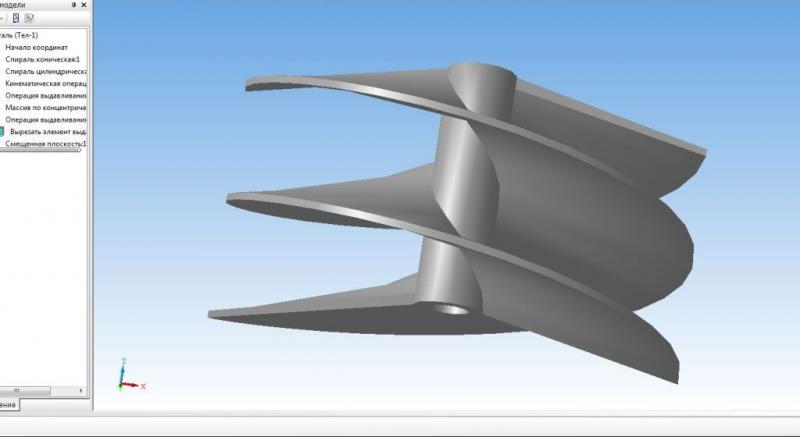

Вот два полных витка косого геликоида на ступице. Крути, как хочешь, они со всех сторон круглые.
