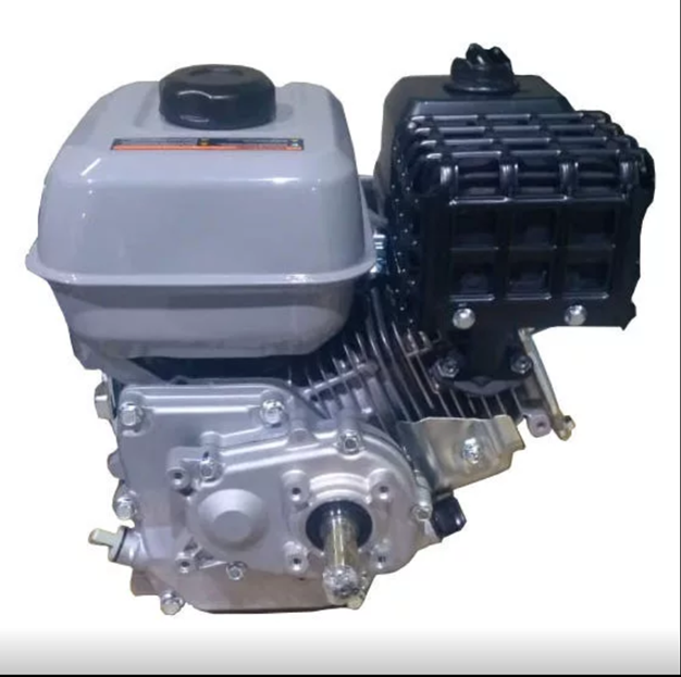

И так продолжим на данный момент у нас есть в распоряжении самый кубатурный из легких моторов в катогории около "16" кг это Двигатель бензиновый Zongshen GB225, 225 кубов и 7.5 л.с. стоимостью где- до 9т.р.  правда есть еще  Двигатель LIFAN 170FT, 8 л.с. но у него такой же обьем как и у 7 л.л 212 кубов думается тут "форсировка" путем маркетинга. либо перенастройка ограничетеля на немного другие обороты. кто знает обьясните.
Но еще есть вариант установки вот этого мотора lifan gs212e
у него есть вкладыши на шатуне, маслонасос, усиленный шатун (косяк предшественника GS200E) сменный фильтр масла, и нормальное коммутаторное зажирание. вес мотра 16-18 кг.  его предшественник GS200E был косячной моделью это признали в лифане и прекратили выпуск, у мотора регулярно вылезал шатун через картер. моторы эти от картинка или канадского снегоката, форсированы до 13 л.с на 6000 об. мин.  ресурс конечно меньше классики.
« Последнее редактирование: Января 06, 2020, 15:41:19 от Иванов Илья сергеевич »

Китайцы вроде исправили ошибки GS200E выпустив в 19 году Lifan GS212E. опыта эксплуатации их еще нет. но если модель удалась то после дефорсажа Lifan GS212E путем установки двух прокладок для уменьшения степени сжатия ( переход с 98 на 92 бензин) и попутно потеряв 2-3 лошади мы получим вполне неплохой мотор весом 16 кг м мощьностью 10 л.с. благодаря редукции мотор будет раскручиваться до необходимых ему оборотов. (в теории )))))
