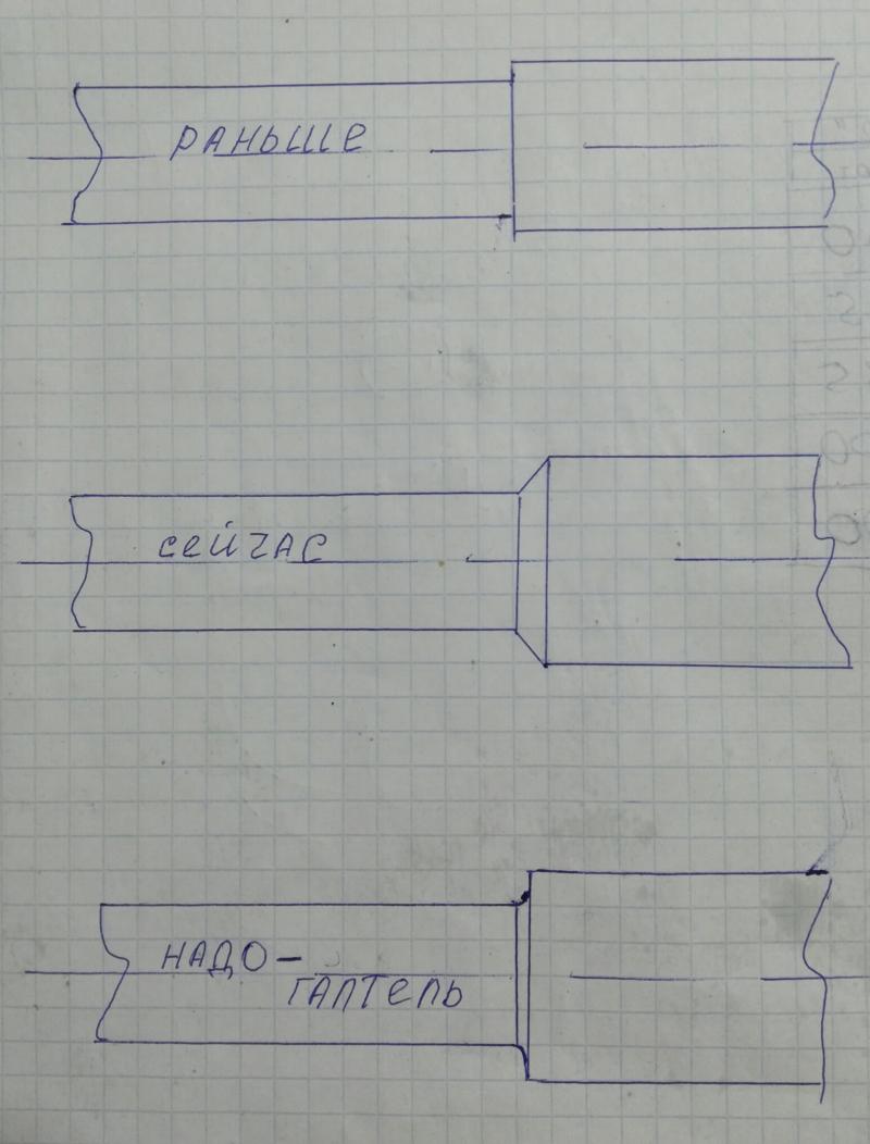

2) очень желательно посадочные места подшипников (с натягом) и ступеньку на валу шлифовать , а не точить. Ступенька должна быть вот такой:

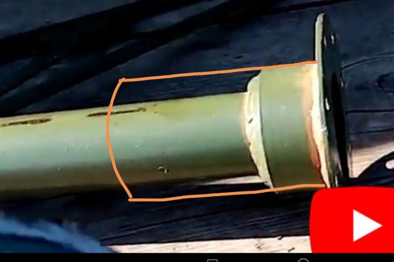

Сварка и остывание дейдвуда производится в стянутом состоянии, с помощью утолщенной, образцовой оправки
во всю его длину.
На самом валу и на подшипниках на фото и на видео видна коррозия и наличие воды, металл подшипников имеет потемнение и на лицо увеличенный люфт. На валу имеются следы нагрева и проворачивания обойм подшипников.
Достоверно определить, что произошло с подшипниками можно только с помощью детального изучения в лабораторных условиях. Все остальное можно отнести в разряд предположений и домыслов.

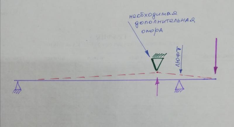

Это вал двухопорный и достаточно длинный , что-бы иметь возможность гнуться в динамике. А шкив подвешен КОНСОЛЬНО  на достаточно длинном плече.  Если с нагрузками на консольном плече от 9 - сильного двигателя система как-то справлялась , то нагрузки от 27- сильного мотора посредством большого плеча консоли уже смогли "зажать" подшипник (перекосить обоймы).  Далее следует ускоренный износ подшипников , нагрев , увеличенный люфт и уже больший прогиб длинного вала.
И точку во всем этом ставит "грамотная" ступенька на валу под прямым углом ( без галтели)  - КОНЦЕНТРАТОР НАПРЯЖЕНИЯ. По месту расположения концентратора вал и сломался.
Что-бы справиться с нагрузкой от 27- сильного двигателя  направленной посредством большого плеча консоли (длинного сдвоенного шкива) на изгиб вала между опор  и перекоса подшипников необходима ДОПОЛНИТЕЛЬНАЯ опора.
Дополнительную опору проще всего получить раздвинув дистанционной втулкой сдвоенные подшипники на длину консольного плеча ( длину шкивов). Тогда СОПРОМАТУ все  понравится и ломаться валу и подшипникам больше причин не будет.
PS. Галтель ( как метод борьбы с концентраторами напряжения ) на всех ступеньках вала ОБЯЗАТЕЛЬНА .

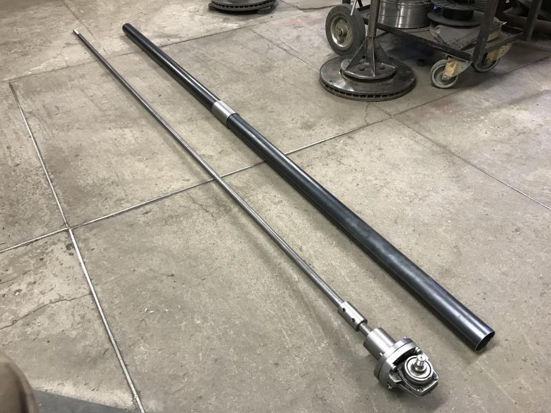

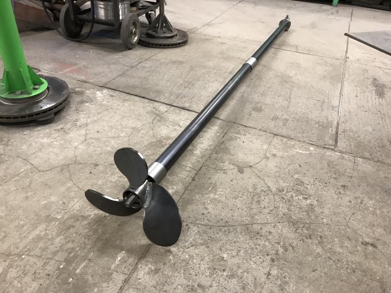

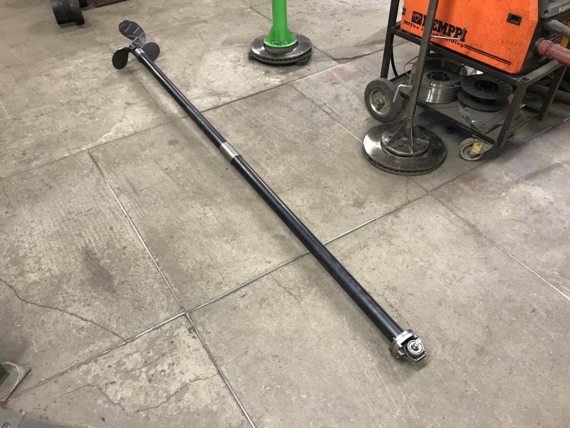

Если позволяла бы технология, то достаточно по одному подшипнику по краям и один промежуточный по середине...
Например вот такой вариант с опорным подшипником по середине
Вал и труба вала, по середине вставка с подшипником
Это уже в сборе

А галтель действительно надо, IgorKrepost правильно углядел. Тогда может и не потребуется утолщённый вал. Слом уж больно характерный.
