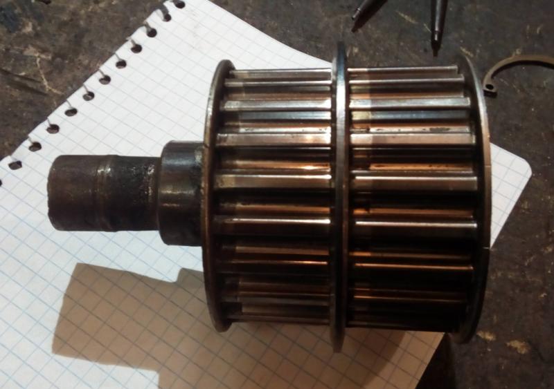

Например вот, что попало мне в руки, в прошлом году:
Вот тот же вал, вид сбоку:

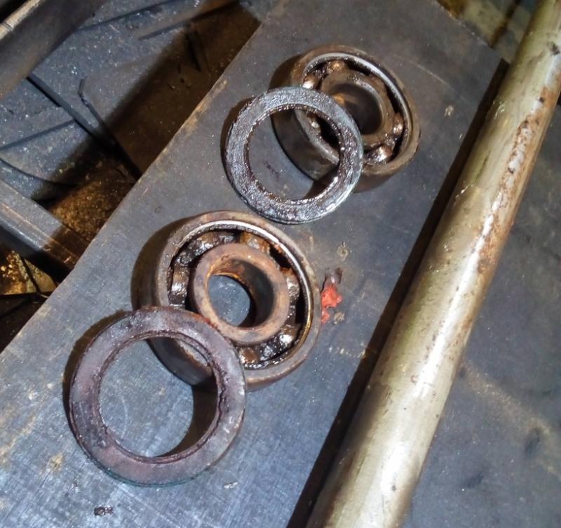

Вот по подшипникам с этого комплекта:

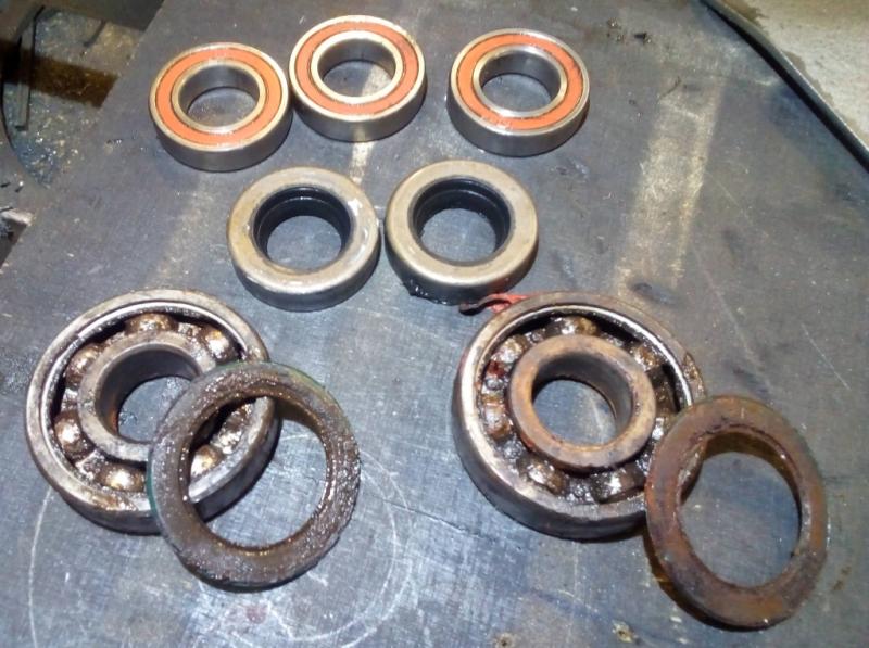

И вот самое интересное на мой взгляд фото:
В случае который я описываю судя по всему вода попала со стороны кожуха.
На нижнем фото видно, что сальники и подшипники со стороны винта не рыжие, и крутятся отличною а вот два

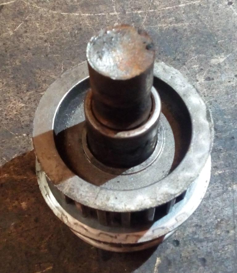

со стороны шкивов ржавые, явно клинили, стерли вал, стерли с торца дистанционную втулку. Все грелось и в результате отломилось.
Это самый распространенный вариант поломки вала.

И второй вопрос : можно ли увидеть приближенное фото (вид сбоку) ступеньки на валу возле которой произошл излом ? На видео о нем  на 1:20 мин.
