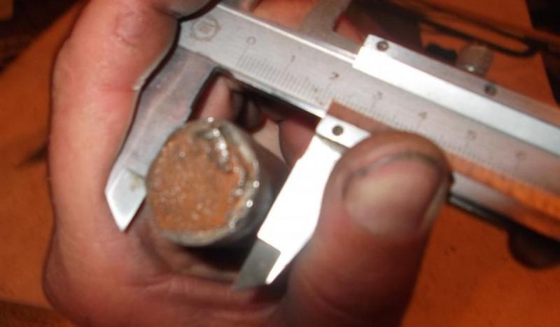

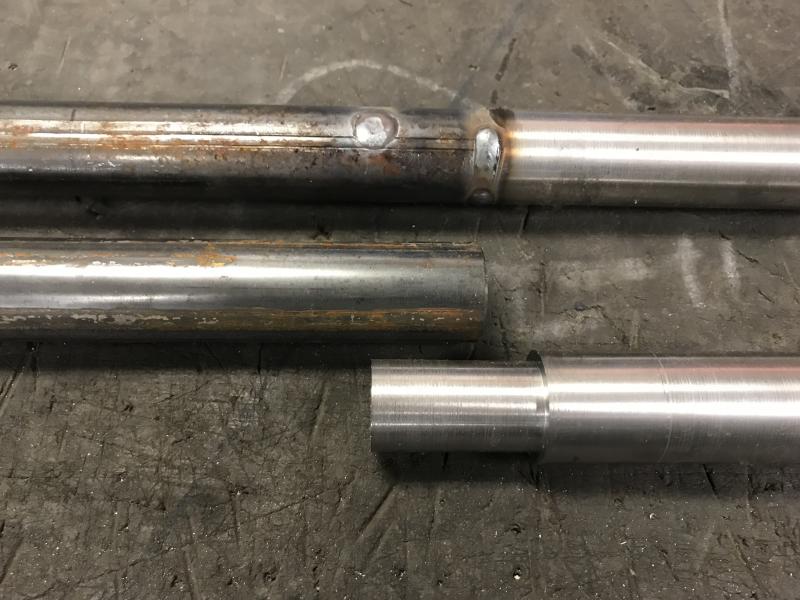

расскажите как вы точите трубчатые валы, чтоб была соосность?  балансировать нужно в таком случае? если не секрет какую трубу используете? как по вашему достаточно двух 205 подшипников на болотоход 9-20 сил в месте шестерни?
Я тоже делал валы из трубы. Наконечники ввариваются в трубу при помощи электрозаклепок и кругового шва. Соответственно хвост под винт можно и с нержавейки. У меня второй конец садится на вал и не имеет своего подшипника. Труба шовная, трубопроводная Ф27 мм. На фото видно как делается соединение. Весь вал точится уже после сварки как единый пруток.
Балансировку валов не провожу, при изготовлении нужно не допускать биения и этого думаю достаточно.
Сейчас делаю валы из цельного прутка, просто так технологичнее.
   Трубу покупаю безшовную ,холоднокатанную  СТ-30. Толщина станки - 3мм .Внутренний диаметр у неё всегда калиброванный.
Под этот диаметр точатся вставки с натягом 0,1.  Концы трубы нагреваются докрасна и вставляется вставка , как только "схватится" - в воду СТРОГО ВЕРТИКАЛЬНО.
  Дальше "заклёпочным" швом крепятся верхняя и нижняя вставка. Верхняя ещё и проваривается по кругу , из этого шва потом в станке формируется галтель.
 И все равно приходится править ,почти всегда.  Очень редко бывает ,что сразу всё ровно.   Не балансирую ..на таком диаметре балансировать нечего.
  Забыл сказать - концы сразу точатся "в ноль " ..без припускрв и потом не правятся.

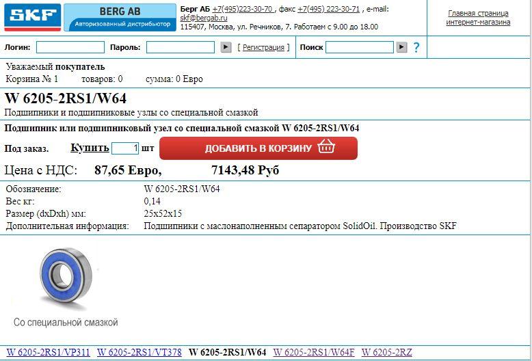

Serjio., Да, SKF подшипники отличные. Но не те, что по 500р. за шт.
А вот эти:
Но тут видится одна проблема в виде цены, о чем я и говорил выше.
Поставить пару таких подшипников в комплект я например не вижу возможности.  :sad:
На счет ступичных, полностью согласен с Васильев, еще добавлю, что максимальные обороты у них 6000 в мин.
Сепаратор, как правило пластиковый, смазки мало. На авто они работают с максимальной частотой 1-1,5 тыс. об/мин.
Единственный плюс, у них под пыльниками есть еще и сальники. Т. е. двойная защита от влаги и грязи и огромная несущая способность. Для телеги в самый раз.  :good:
Добров. Эксплуатация болотохода от Remix 59
« Ответ #116 : Мая 19, 2020, 08:54:10 »
А вот эти:
Этот размер  для стиралки подходит.
ссылка Вот только на днях брал, skf правда маде ин франция, никакими 500 рублями и не пахнет, нашим подшипникам до них, как до майдана.
Зы. на моем гряземесе, стоит двухрядный skf для  телеги от 08-ки и прекрасно работает уже 8 год.
