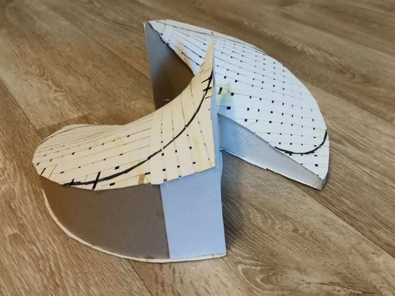

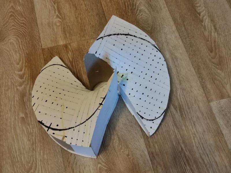

« Ответ #1386 : Февраля 26, 2026, 16:16:26 »
Маненько по теме  :smile:
Лето начинается зимой!
Начало винтов 9" и 10" постоянного шага
« Ответ #1387 : Февраля 26, 2026, 18:04:08 »
 Можно вопрос . Где учат так лопасти строить ?
Форум там или учебник какой есть ? Непонятно  , нигде не видел
 Такой шаговой горки . Вроде от центра от оси строить надо .
« Ответ #1388 : Февраля 27, 2026, 06:54:32 »
Чё ты припозднился с критикой.
Я так строю и не первый год. Все мои горки, начиная с пластилиновых построены так. Результаты показывал.
Хошь учись, нет ...    :hi:

« Ответ #1393 : Марта 05, 2026, 13:57:36 »
Тянул-тянул, но  доделал горки.
Пока диаметр 10", в процессе станет меньше. Шаг 9" одна и 10" другая.
Дальше по теплу работы.
