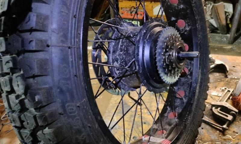

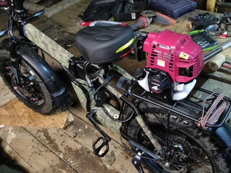

Надо чё нить потворить. Взял я нонче летом с пенсии коника с полным приводом
Хорошо бегает, но не долго.
Зачесались ручки-крючки поставить ешо моторчик
Прикинул, вродь выходит

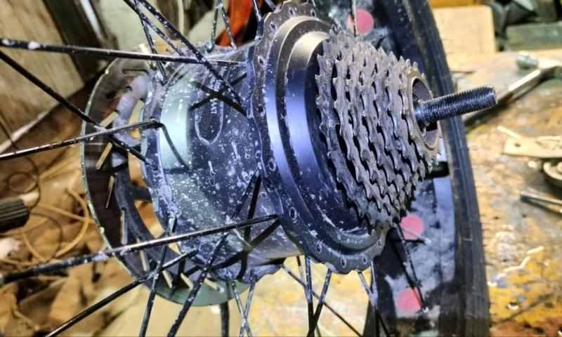

Было на колесе два фривила. Один в колесе, другой в трещётке
Стало три фривила, добавился на звезду привида ДВС. Трещётку тоже под замен. Чё будить не знаю. Мож чё и выйдет  :smile:
