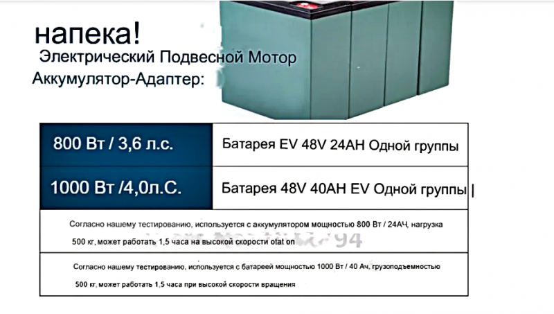

Плаваю на газонокосилке - гибрид Ветерка и Чемпиона G140VK2. Мечтаю о батарейках потому что имею собственную солнечную электростанцию на пару киловатт для зарядки.
Мотор нужен вот такой или аналогичная самоделка:
И даже не дорого.
Но мой обычный маршрут (в магазин за едой) это 8 км. То есть примерно час хода моей лодки.
Соответственно час туда, час обратно, ну и какой-то запас нужен. Итого - аккум около 3 кВт*ч.
А вот это или дико дорого если литиевый с Озона или очень тяжелое если свинцовые из ближайшего автомагазина, такие
как у меня на солнечной электростанции стоят. Но там-то они стоят стационарно, их таскать руками не надо в лодку и из лодки.

Мечтаю о батарейках
Вот переведённая картинка со страницы вашей ссылки
Батареи 48В. 40Ач. хватит на 1,5 часа работы, а она подороже мотора. Обратно пол пути на вёслах  :smile:

Вот подобный мотор. Работает 1-1,5часа цена ... Посмотрите сами поймете. Да батарейке там тоже уделили внимание.
Dil,  вот цена всему батарейному.
Онлайн Dil
« Ответ #1385 : Февраля 16, 2026, 17:29:43 »
Ну дык... Есть решения рациональные, а есть модные  :pardon:
