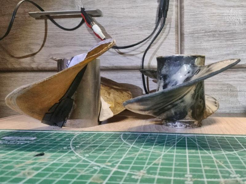

Потихоньку начал, Два макета, два шага.

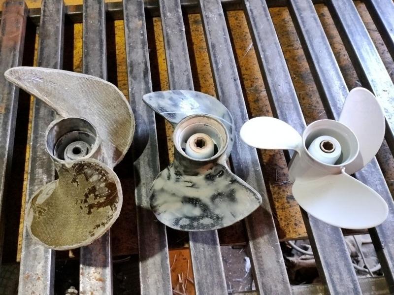

Для сравнения старый винт и то что может будет  :smile:
« Ответ #1278 : Мая 11, 2025, 11:56:48 »
По шагу не перестарался?
« Ответ #1279 : Мая 11, 2025, 13:41:31 »
Первый, по меньше должЁн поехать, второй поглядим. Винтам в туннеле работать, там всякое бывает  :smile:
Для штатного  заглубления оба тяжеловаты будут.

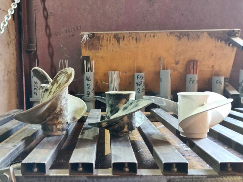

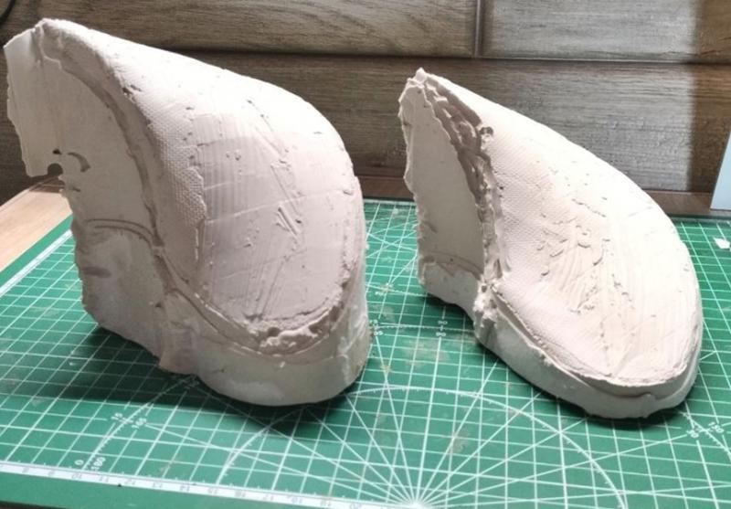

« Ответ #1280 : Мая 18, 2025, 17:25:29 »
Опять весна, опять грачи ...
Опять гипс
Свежие, не обработанные. Ещё один такой комплект, обработать их и...
И винты нынче если будут, то бюджетными по материалу.
« Ответ #1281 : Мая 18, 2025, 18:00:53 »
  А сразу нельзя гипс ?
 Я наперво гипс , а с него лопасти строю .
« Ответ #1282 : Мая 18, 2025, 18:27:39 »
Я эти начинал зимой
У каждого свай путь  :smile:
« Ответ #1283 : Мая 19, 2025, 04:21:31 »
 Ну незнаю  , в гипсе за день можно налепить таких винтовых поверхностей . Которые в бумаге не повторить . Штук по 5 в день не напрягаясь , разных .
« Ответ #1284 : Мая 19, 2025, 07:25:16 »
Вадлен, тоже занятие  :smile:
« Ответ #1285 : Мая 19, 2025, 07:33:08 »
 Занятие хорошее , для быстрой проверки .

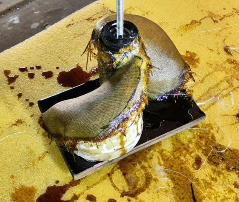

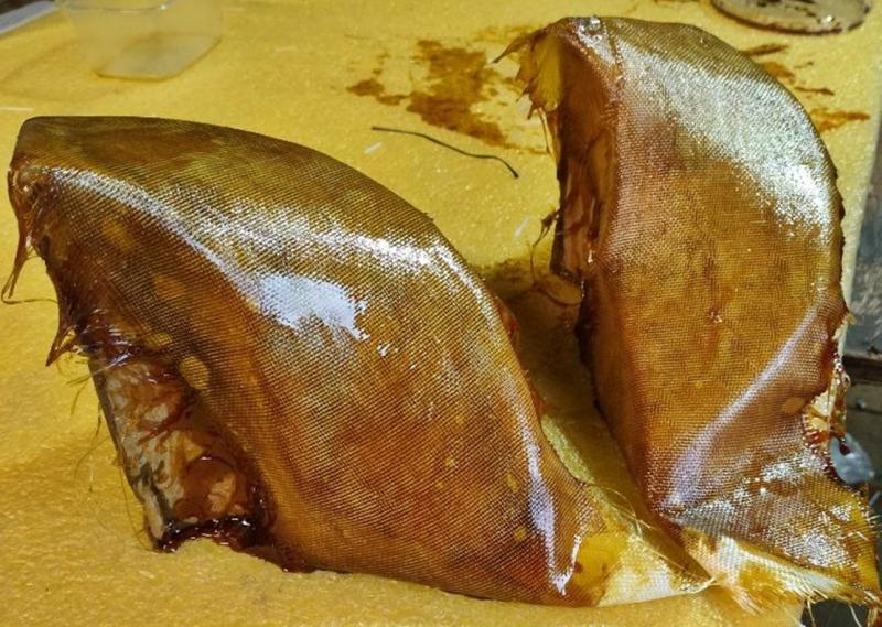

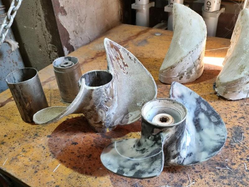

« Ответ #1286 : Мая 28, 2025, 20:06:18 »
Первый пошёл
Три вида стеклоткани, стекломат, фибра наполнитель корня, кевлар два слоя между остальными. Через два дня погляжу чё выйдет. На пробу мож сойдёт.

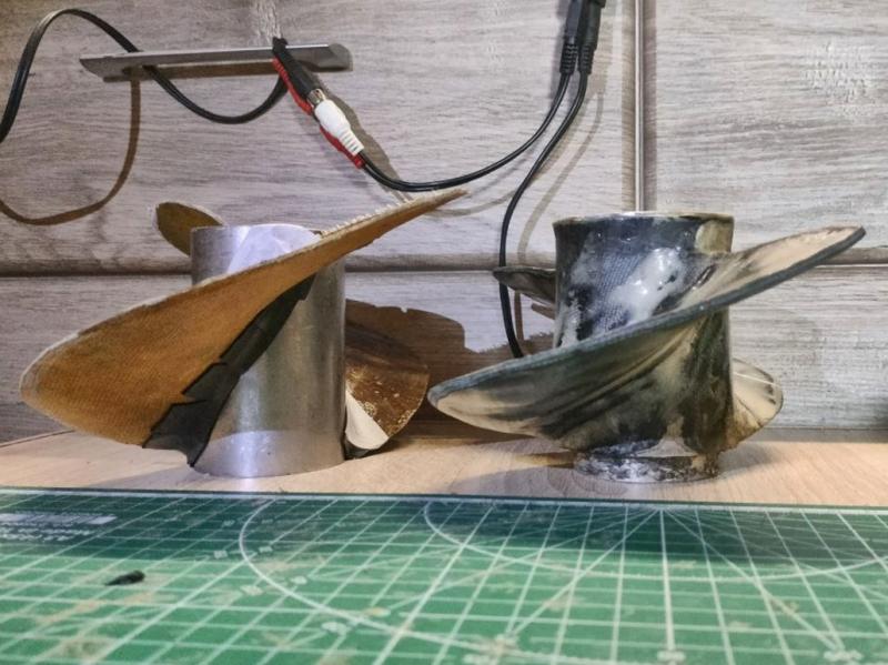

« Ответ #1287 : Мая 29, 2025, 15:10:32 »
Винт запросился сегодня
Для сравнения, штатный винт, прошлогодний карбоновый и свежий.
Свежий винт выполнен на стакане из нержи и одевается на ступицу. Новый стакан - новый винт  :smile:
Материал мне понравился, толщина лопасти 4,5мм.
Как то так.
« Ответ #1288 : Мая 29, 2025, 17:47:20 »
Уж больно агрессивно выглядит :shok:
« Ответ #1289 : Мая 29, 2025, 18:50:23 »
Dil, Это так посперементировать, отрезать не пришивать, если тяжек будет. Ему в туннеле крутить воду. Штатный не может на полном подъёме, прошлогодний не полностью развивает мощь. Поглядим, будет ещё один, может быть, тот поскромнее   :drinks:
