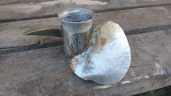

...Всё, можно пробовать   :smile:
Не захотел новый винтик ехать. Старые грабли, эластичную втулку провернуло. На прошлогоднем карбоновом винте поелозил   :smile:
Мотор подпрыгивает, пашет грунт но прёт. Защита траву собирает, но винт не мотает.  Штатный винт так не может.

« Ответ #1098 : Августа 18, 2024, 07:51:16 »

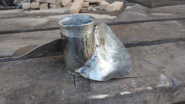

Винт теперь вот такой
Как то делал съёмную втулку. Поставил сюдой :smile:
Попробую, как пойдёт.

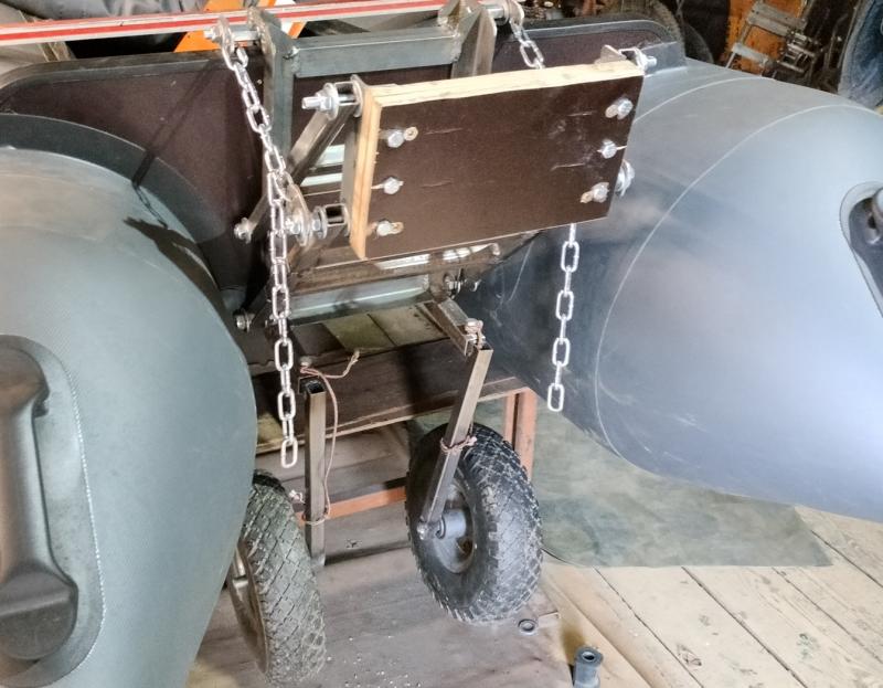

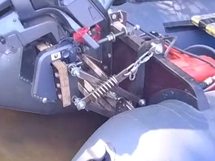

На очереди подъёмный транец, надо демпферы ему изладить, для устранения рывков.

« Ответ #1099 : Августа 23, 2024, 19:38:00 »
Поставил демпферы на подъёмный транец. Опробовал транец и винт. Транец  нормально работает, демпферы гасят рывки. Винт долго не жил, загнуло лопасть камешком. Поменял на карбоновый винт, он всё стерпел   :smile:

На очереди подъёмный транец, надо деферы ему изладить, для устранения рывков.
Цепи в роли демпферов? Справляются?
« Ответ #1103 : Августа 24, 2024, 14:57:20 »

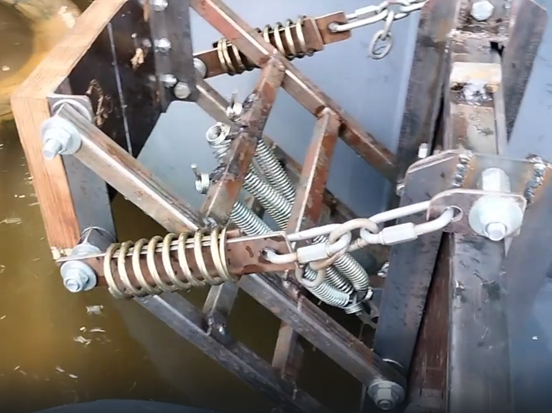

На скрине с видео. Вместо цепей пружинные демпферы для смягчения удара, когда мотор на транце валится в низ. По центру ограничитель подъёма с пружиной для смягчения удара при подъёме мотора на танце.
Как то так.

« Ответ #1104 : Августа 25, 2024, 06:48:14 »
Здравствуйте! Газовые пружины (упоры), в качестве демпфера не подойдут?
« Ответ #1105 : Августа 25, 2024, 07:13:24 »
chaldon, и Вам здоровья.
Наверно, путей решения не один и не два  :smile:
Я что было то и использовал. На удар в низ пружины от сцепления камаза, пружина на упоре в верх от клапана ВАЗ. Сначала думал жёстко будет, оказалось в самый раз. Железа добавилось, как и веса, но зато по советский  :smile:
Связка пружин в низу, что бы замедлить подъём мотора. Надо немного лодке ход набрать для образования волны меж баллонов, в туннеле.
Как то так.

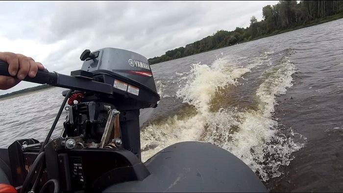

« Ответ #1109 : Сентября 05, 2024, 14:50:59 »

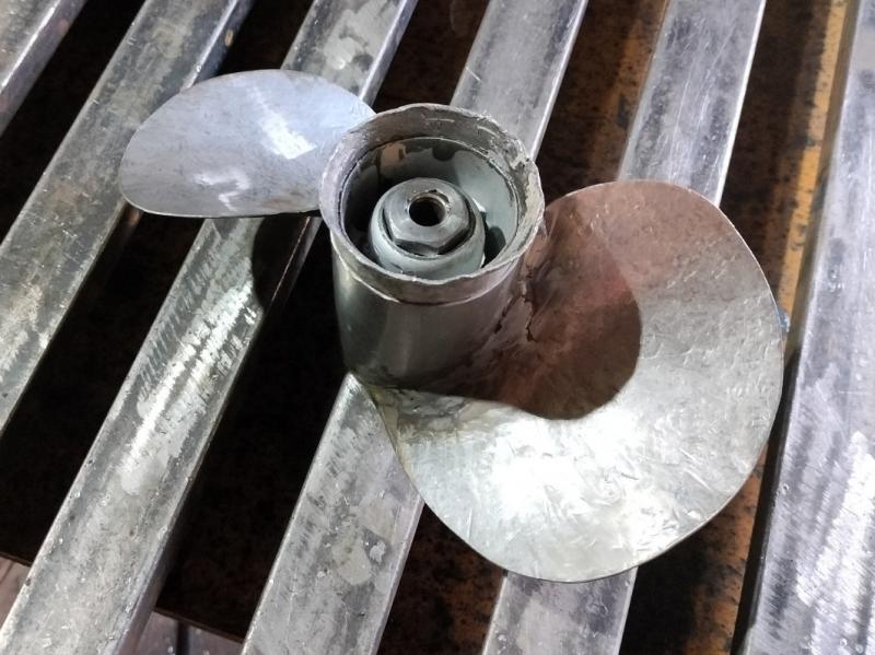

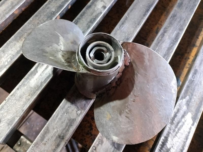

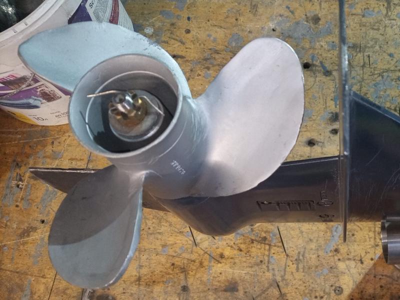

Потестил подъёмный транец. Мотор ямаха 8, винты вот эти
Трёх лопастной, наваренный, не дал высоко поднять транец, срывы. Двухлопастной, мотор поднимал высоко, прохватов не было, но скорость ниже.
На ролике двухлопастной стоял.
Ссылка на ролик с рутуба
