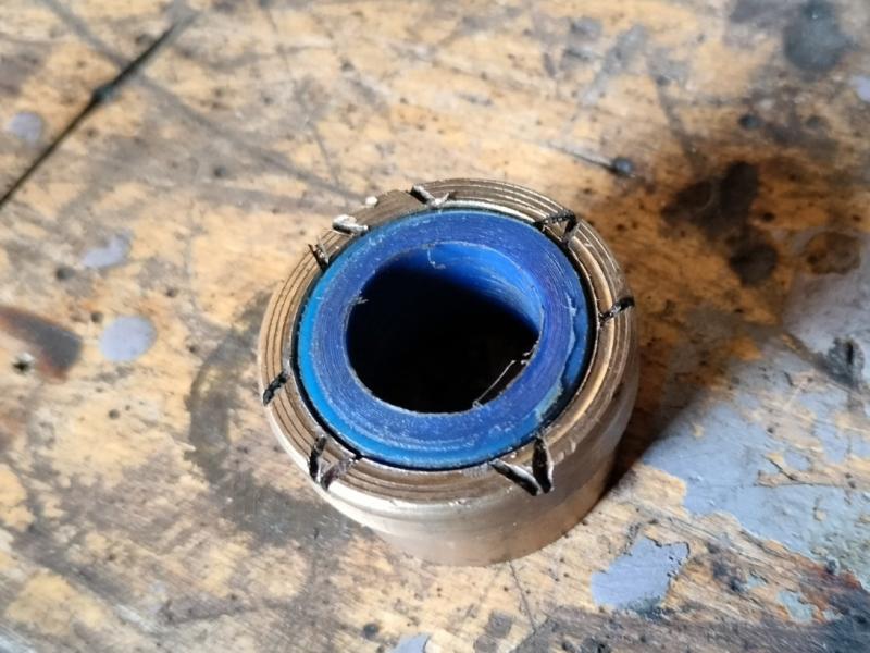

На мотовесле ещё пачалька вылезла. В низу у вала появилось биение. На паре скольжения выработка. Там стояли бронзовый втулки. Заказал Римамид в замен брозе.
Бронзовая втулка поработала на сухую, нормально её так прогрызло. Чаще надо смазку закладывать. Втулку проточил и в неё в тулил втулку из римомида.
Можно пробовать.
