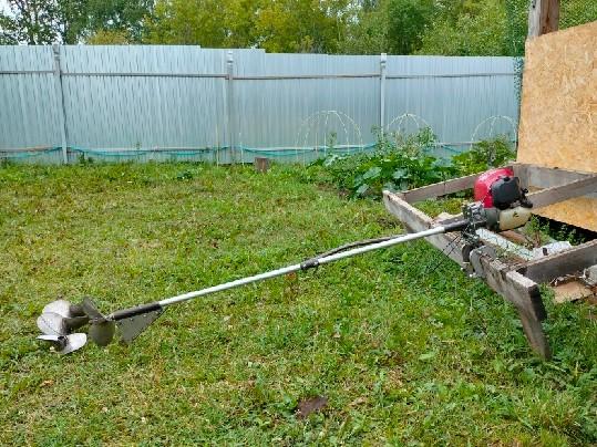

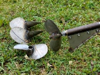

Ладно отвлекся. Приехали со мной и винтики. Не забыл и про малое мотовесло. Ему тоже винтик изладился
Скромный 25 см в диаметре, до этого стоял 22см не сильно то упирался. На фото новый стоит на валу, а перед ним лежит старый, они правого вращения. Дальше новые левого вращения для большого мотовесла
Макну их, там будет видно че они из себя.
« Ответ #920 : Июля 27, 2023, 16:19:00 »
Покатал жену по речке, проверил винты "дачные" из последних. Винт 27см в диаметре хорошо идет по мелям, но тяжеловат. Винт 25,5см в диаметре очень хорошо себя показал, и по мели, и в упоре, и в скорости
