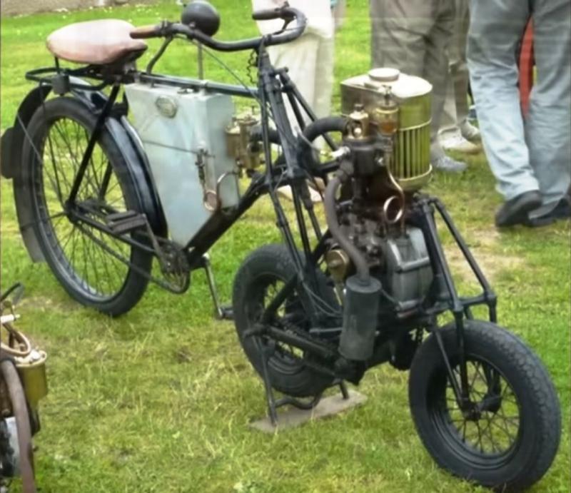

Пенсионерщик, А тут круче  :blum3:   :smile:
« Ответ #827 : Мая 13, 2023, 08:00:50 »
remix59, Однако! Походу на пару тяга. Да и руль не поворотный. Для рельсов желанный?
« Ответ #828 : Мая 13, 2023, 08:04:55 »
Пенсионерщик, Нет- нет, ездил, рулил.  Даже мелкосерийно выпускался, но обанкротился.  :pardon:
« Ответ #829 : Мая 13, 2023, 08:24:09 »
Умели раньше монстров творить  :)

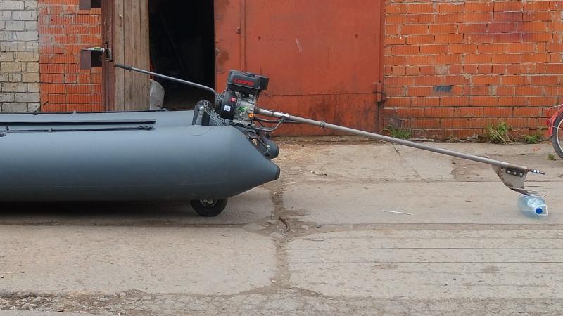

« Ответ #831 : Мая 14, 2023, 17:08:05 »
Перед гаражом накачал лодку. Проверил как всё сидит.
« Ответ #832 : Мая 16, 2023, 18:02:46 »
Посетили речку, опробовали зимние заготовки.  Пока рано какие то цифры приводить. Транец навесной отработал хорошо, но нужна доводка. По винтам пока рано говорить, но на плм двух лопастной, самодельный, нормально отработал.
По мотовеслу с прямой передачей момента, результаты не очень. Редукторный мотовесло для меня более подходящий оказался. Ну сезон только начинается, как пойдёт.  :)
« Ответ #833 : Мая 16, 2023, 18:06:12 »
remix59,  Алексей, а тяперяче с плм просвет появился меж баллонами, а с мотовеслом нет просвета, транец воду "тащил" , поздно заметил, редукторный мотовесло не показал реальный ход.
Тоже пробовал на катамаранной своей лодке подвесник (Ямаха 8 Эндуро) ,но из-за этого "просвета" -не поехала путем. Или сильно заглублять мотор надо и смысл для мелководья теряется. И транец обрезал .- толку НОЛЬ.
И с мотовеслом тоже хуже бегала,так как гребень почти отсутствовал и из тоннеля вода выходила "аэрированная" (у меня 14 см. от днища до поверхности было).
 Ну и винт у тебя , Андрей, - явно с маленьким упором для редуктора и заглубитель надо круче настроить. Потом я взял 2.16 м. вал и поплавки (съемные под днище сделал- и лодка пошла!
« Ответ #835 : Мая 16, 2023, 19:12:02 »
Bobbi5, Здоровья тебе добрый человек.
Володя эта лодка не глиссирует под этими моторами, но идёт в переходящем режиме. Об этом говорят гребни за баллонами. Не стоит ждать большего, плм с защитой и гидрокрылом её разгонял до 22-24км.ч,  мотовесло до 18км.ч. Что бы плм тянул лодку с туннелем нужен винт, который не боится подсоса воздуха. Я тему эту не первый год продвигаю. Результат, винт лодку тянет  :smile:
А на мотовесле заглубителей у меня нет. По камням и так пойдёт, там воды то 10-15см. бывает, лодка как раз для такой воды.

« Ответ #837 : Мая 28, 2023, 07:32:14 »
         Привет Андрей. Все-таки твоя лодка с этим мотором (у меня такой же , широкую разгонял до 27 км.ч легко с винтом SPS HI SPEED 10" !) требует подгонки и настройки ЯВНО.
 Но у меня транец подрезан и вал почти в горизонте идет.Такого вихря пены никогда не видел,- похоже лопасти на видео в полсилы толкают (момента нет).
И там ,где бредешь от берега , -это и с подвесником лодка пройдет. А вот 10 см. ,моему кораблю  нужна скорость чтобы проскакивать мели, а уж 30 см. -это "ФАРВАТЕР" :good:
 Поставь хотя бы 9" SPEED (или 11" Классик )и полетишь 26 км.ч. гарантированно ! :drinks:
« Ответ #838 : Мая 28, 2023, 10:41:28 »
Bobbi5,  и тебе здоровья Володя!
Я очень рад твоим успехам, но нужны ли они мне. Я свою лодку взял для других целей. Она при  загрузке  должна иметь маленькую осадку, а это не более 10см. так же идти со средней скоростью, с  загрузкой, не мение 15км.ч. средним газом.
По поводу прохода на подвесном моторе. У моей ямахи 25см. до акп  где я прошол, лодка цепляла дно.
Так что желаемое и действительное разные вещи :)
Оффлайн Bobbi5
  • Сообщений: 294
  • Откуда: РФ,Сибирь
« Ответ #839 : Мая 28, 2023, 11:01:46 »
Так с таким винтом и с загрузкой ,-  выше цитата - это желаемое! Никак не получится. Если только от мотора на винт не взять весь момент, то про мели надо забыть.
 У Алексея ,может есть СПС винт на пробу? Хотя бы на тест взять,чтобы выяснить возможности лодки. "Средние " обороты для 225-6-это ни о чем,так как даже при 3000 об.лодка тащится. И расход бенза что на средних,- что на 3600 -примерно равен.
 Такая длинная лодка должна быстро бегать, но если только за 40-50 км. уходить, т о можно и пенсионерить .
 Просто мне известны возможности этого мотора с ТАЙСКИМИ винтами и желаю и тебе прохватить на обновке с ветерком! :drinks:
