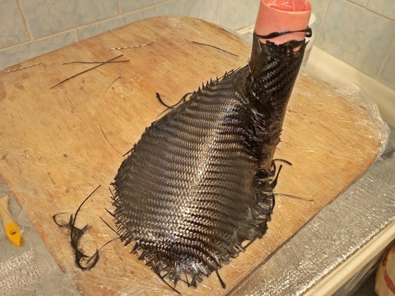

Попробовал смолу
Макет куда ни шло, а винты надо делать в матрице. Завтра продолжу со второй лопастью макета. А дальше матрицу надо колхозить.

Продолжу.
Макет будет с одной лопастью :)
При отделении горка пластилиновая "поломалась". Но хватит и одной для дальнейшей работы. Ошкурил, оформил галтель на передне стороне лопасти и ещё на слой покрыл смолой. Дальше сохнет. Засада похоже ожидает вот в чём. Обработка карбона не такая уж трудная. На истирание грани как то надо защищать. Первое что приходит на ум, добавить в слои стеклоткань маненько. Может чем то обрабатывать грани. К примеру кварцевым песком припудрить, или ещё чем?
Какие будут мнения?

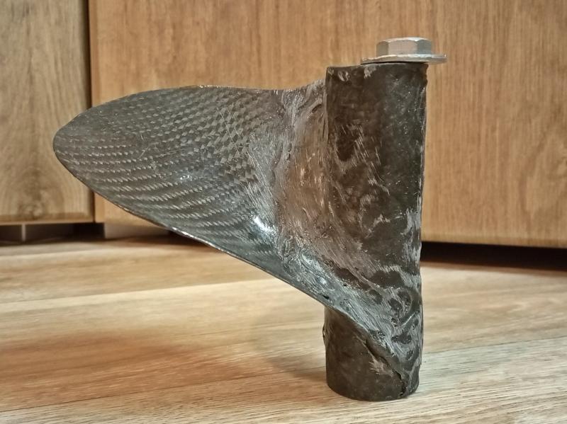

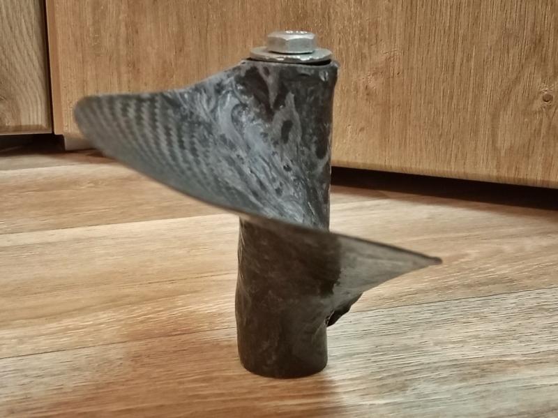

Достал однокрыла из печки. Всё по науке, 2 часа на +80. Стал пожёще, но всё равно шкурка рулит.
В три слоя и ступица и лопасть. Потискал его, для 3 сил этого уже нормуль..
