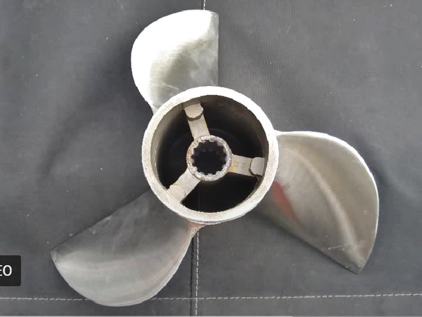

Номально все отражается в винте и инцетор видно и прогрессивный шаг .
Ну ты искуситель. Опять вижу этот спортивный винт.
Тайцы их на коленке делают на свои лонгтейлы. Думал я об нём и не раз, но пока руки не дошли.

 Да я про то что , четко видно .
По искажению в отражении , какая разница в радиусе у задней кромки .

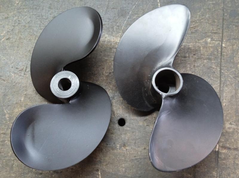

Вадлен, Вот испытывал в этом сезоне:
Сделаны на одной горке:
Левый едет и в пол воды, правый только полностью в воде. Чуть подсос воздуха у правого прохваты, аж румпель из рук выдергивает.
Разница только в форме и отгибке задней кромки.
« Ответ #627 : Декабря 01, 2022, 18:10:10 »
Ну и догибал бы прогрессивный шаг на правом , пока в полводы не вылезет . У меня же тот винт который задом наперед тоже не хотел вылазить . Я ему настучал он и км прибавил и из воды вылез . Етот же феномен так и работает .
 Можно даже у ступицы лопасть отрезать в районе задней кромки и как крепость говорит с уменьшением шага к концу лопасти .
 Вот и попробуешь на натуре есть он или нет .
« Ответ #628 : Декабря 01, 2022, 18:57:11 »
Зачем? У меня для скорости есть по мотивам азиатов. 40 едет и хватит. Можно еще 9" Hi-Power купить и попробовать. Если пойдет тогда пробовать повторить.
Я грузовой хочу, а тут америкос рулит. Надо штампик доработать, что бы загиб на левом был плавный без линии изгиба. Еще лопасть усилить возле ступицы, что бы не наваркой, как я сделал на этом, а сразу конструктивно заложить.
