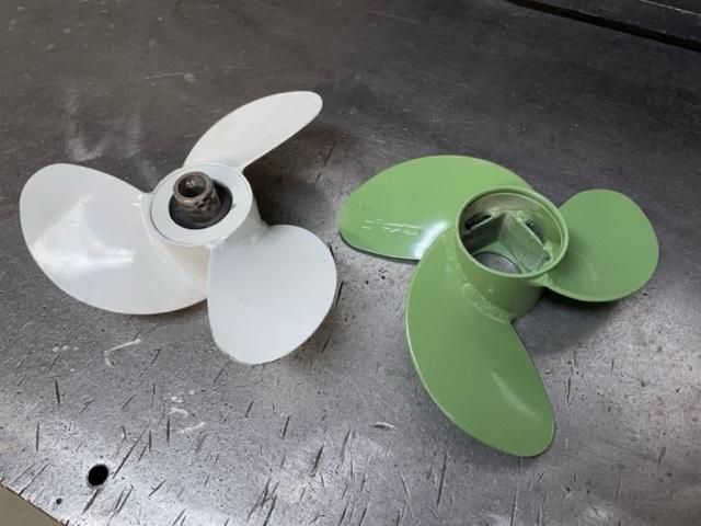

Вот как раз точно так же строил первые винты, только лопасть была другой формы, это на любителя, и центральная втулка Ф56 мм.
По этому и пишу, что такое построение приемлемо, но оно не аксиома. И перешел ко второму этапу построение по выше показанному видео, винта самолета  :smile:
Вот сходил в соседний бокс и взял два винта, чистый геликоид на них.
Построению по этой форме не отрицаю, особенно как начальный и более простой способ.
Это сегодняшние серийные винты для Рыбохода.

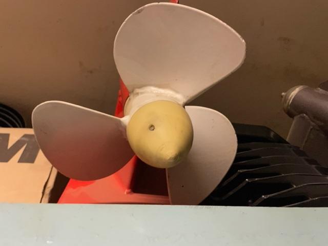

А это один из самых первых, он стоит на рабочем макете первого мотора,
на этом моторе даже сальников на валах нет, так как был предназначен для проверки конструкции дейдвуда.
